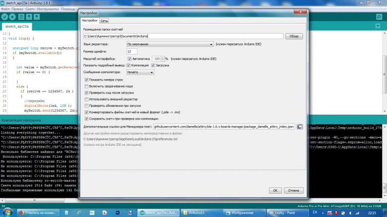

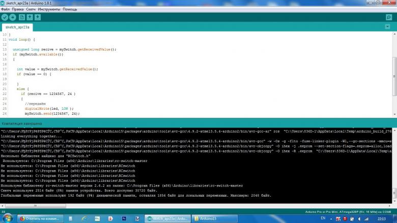

Я тут про ошибки в IDE. Не правильный скетч ошибок не даёт. Где посмотреть? Вот мой скрин.

Сергей Р,
зачем Вы выложили скрин с настроками, если сами на него даже не смотрели?
А если смотрели, то неужели 7-ая строка в которой выбрано "Сообщения компилятора: Ничего" Вас не насторожила? Выберите там "всё" и будете получать много полезной ругани (предупреждений)
