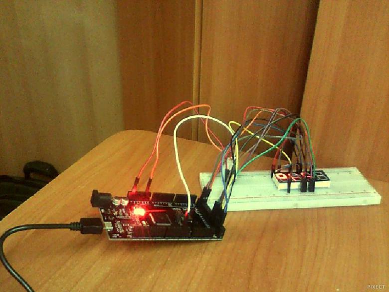

Помогите с семи-сегментным четырёх-разрядным индикатором
Чт, 25/01/2018 - 16:40
Вообщем идея такая: Ардуино считывает с датчика температуру и разбивает на десятки и единицы. Потом выводит на дисплей.
А проблема такая: Выводить выводит, НО число градусов мигают, а значок градуса не мигает. Надо чтобы вообще ничего не мигало!!!
Помогите пожалуйста!!!
Ниже код скетча.

категорически не использовать Delay,
не считывать так часто температуру - зачем? обновлять информацию по таймеру millis - сохранять значения в некий буфер, и из него уже выводить в каждом цикле loop,
если этого не хватит - все равно будет моргать - избавляться от digitalWrite - переходить на прямой вывод в порты МК

Да, уже по коду разобрался - динамика. Ноги an1-an4 управляют включением каждого знакоместа, ноги is - отдельные сегменты.
Автор. знак градуса у вас тоже мигает. Просто на фоне цифр это незаметно, потому что вы выодите знак градуса вдвое чаще, чем цифры.
Чтобы ничего не мигало - поменяйте все delay(15) на delay(5), к примеру. Только не читайте так часто температуру , читайте дачтчик раз в минуту.
Это 5462bs.

Я понял в чем дело.
Вы зажигаете первый раз ряд на 15мс, потом зажигаете второй тоже на 15мс (первый при этом гаснет), потом зажигаете знак градуса (цифры погасли) . На этом цикл заканчивается и вы идете считывать температуру. Дело это не быстрое, скажем миллисекунд 500. Все это время цифры у вас выключены, а знак градуса - горит. Потом все сначала.
В итоге каждая цифра у вас загорается на 15мс раз в полсекунды. а все остальное время горит знак градуса.
Вам надо переделать чтнеие температуры с датчика на неблокирующий вызов - чтобы программа не ждала полсекунды. Возможно, придется писать чтение температуры вручную, без библиотек.

А если прерывания использовать!
что вы собрались прерывать?
ТС - вот почитайте
http://codius.ru/articles/Arduino_UNO_4%D1%80%D0%B0%D0%B7%D1%80%D1%8F%D0%B4%D0%BD%D1%8B%D0%B9_7%D1%81%D0%B5%D0%B3%D0%BC%D0%B5%D0%BD%D1%82%D0%BD%D1%8B%D0%B9_%D0%B8%D0%B4%D0%B8%D0%BA%D0%B0%D1%82%D0%BE%D1%80_12_pin_3641BS_red
я неделю назад, пока еще был один 4х разрядный индикатор начинал изучать именно с этого примера и спокойно вывел все данные на индикатор без миганий и прочего...
и код в разы короче
при этом он в примере далек от идеала и на деле очень просто еще сокращается и оптимизируется

добавьте в тот ваш код чтение температуры с датчика - замигает
хоть я и новичек - но даже так явно видно - что проблема с выводе на экран изза кучи делаев, а не изза нехватки скорости выполнять более 1 действия
а вот и нет. В данном случае делаи не являются причиной проблем, хотя. конечно, при переписывании кода их нужно убрать.

У тебя большие задержки 15 мс. Расчет простой, берем 25 кадров в секунду, разбиваем на 3 индикатора в динамической индикации, получаем 1000мс/75= 13 мс, у тебя 15 мс delay(15)
Реально на практике 25 кадров в секунду все равно видна пульсация, надо брать 50 - 100 кадров в секунду. Если нужно поищу свой код, с регулировкой яркости.
По поводу уменьшения яркости при уменьшении задержки. Во первых опрос датчика в начале каждого лупа занимает время, т.е перед каждой отрисовкой в динамике задержка до 10 мс на считывание. Я бы ввел некоторый счетчик до 20 и проверку ==0 запрос температуры ==5 считывание температуры. Во вторых если запитались через резисторы, потеря яркости. В динамической индикации цепляют напрямую к выводам индикатора, кратковременная яркость не убьет светодиоды, но в динамике будет хорошо смотреться, и желательно предусмотреть защиту по току на случай зависания, убьется сегмент.
По поводу вашего кода, еще непонятно опрос датчика. Обычно он состоит из 2х фаз, запрос на преобразование температуры, ожидание 15-100 мс, считывание температуры, у тебя в коде только считывание, т.е. считывается одна и та же цифра.
реально выше 20 выдит менее 1% людей, а выше 24 и вовсе единицы во всем вире
а то, что у вас "пульсирует" - знаит код не верный
вы гасите индикаторы и заново зажигаете с новыми цифрами - вот ваши и пульсации!, тк между гашением и включением проходит весьма долгое время
а вы попробуйне НЕ гасить индикатор а гасить и зажигать нужные сигменты, при этом если это будет единовременно - то будет лучше
и никаких пульсаций не будет вообще
я тоже столкнулся с "мерцанием", когда использовал штатную библиотеку, но стоило из неё выкинуть лишний код и убрать очистку (гашение) экрана перед каждым обновлением данных - как пульсации пропали
ну и схемотехника - конденсаторы где они должны быть - там они должны быть!

taraserker, у ТС в скетче ошибка, не имеющая абсолютно никакого отношения к частоте зажигания индикаторов, так что не тратьте зря силы на объяснения

ответ очевиден - зажигайте последний индикатор на то же время, что и все остальные - а потом принудительно гасите, а не оставляйте включенным до конца loop
Сталкивался с такой же вещью, они будут мигать в любом случае, если постоянно в цикле, сколько бы задержку не ставить. Надо менять выводимые значения, с условием, если температура изменилась. Типо, If(старая тепмература не рава новоя){приравниваем переменную к новому значению и обновляем индикатор}.
Логично, спасибо

Исходя из п.2 и п.3 я лично рекомендую обновлять экран и данные на нем единовременно и не выше 5 раз в секунду.
Теория, цифры....это всё хорошо, а вот скажите мне знатоки: выше я выкладывал код часов с термометром, все работает, яркость семисегментных индикаторов прекрасно регулируется в зависимости от внешнего освещения, но вот при полном отсутствии внешнего освещения последний из 8 индикаторов самый бледный и мерцает, это происходит потому что длительность loop цикла больше чем задержка паузы гашения индикаторов. Меня это не сильно напрягает, но любопытно как это вылечить.
а зачем гасить то - вот он и мерцает
пусть он показывает данные до следующего обновления не меняя их - горит и чего ему мерцать то....
да и вообще в часах точность 1 секунда, менять показания Т чаще 1с тоже толку нет
так пусть он раз в 1 секунду и обновляет все данные разом
при этом выполнять весь цекл, а в конце него уже рассчитанные и подготовленные данные разом обновлять на индикаторе - это минимизирует все задержки при выводе

гасить в любом случае необходимо для равномерной регулировки яркости в зависимости от внешнего освещения, b707 прав - надо добавить условие именно для последнего индикатор, как нибудь сделаю....
вот текущий код если любопытно.
void showLedBuf() { for (byte lp = 0; lp <= LED_PWM; ++lp) { for (byte i = 0; i <= 7; i++) { PB3_LOW; for (byte j = 0; j <= 7; j++) { if (bitRead(LED_BUF[i], (7 - j))) { PB4_HIGH; } else { PB4_LOW; } PB2_HIGH; PB2_LOW; } for (byte j = 0; j <= 7; j++) { if (bitRead(LED_NU[i], (7 - j))) { PB4_HIGH; } else { PB4_LOW; } PB2_HIGH; PB2_LOW; } PB3_HIGH; } } for (byte lp = 0; lp < (7 - LED_PWM); ++lp) { PB3_LOW; PB4_HIGH; for (byte j = 0; j <= 15; j++) { PB2_HIGH; PB2_LOW; } PB3_HIGH; delayMicroseconds(350); } }зачем же гасить - если я верно прочел код - вы яркость регулируете частотой включений и выключений
так может быть схитрить?
у вам индикатор имеет общий анод (или катод) - так вот их подключить к ШИМ выходам
а в ЛУПЕ при каждом проходе по датчику освещенности переопределять скважность ШИМ выходов
//при этом по таймера раз 10 в секунду достаточно будет
Не верно прочитали - не частотой а именно длительностью, если например яркость равна 5 (из 8) то 5 циклов сегменты зажигают я, а 3 цикла подряд гасятся
ну да, а попробуйте как я предложил
у вес одна часть кода будет выводить сигменты
а другая ШИМить яркость разрядам
это не только упростит код, но и даст вам очень плавную регулировку яркости и можно будет не линейно менять - ведь яркость убдет задана числом от 0 до 127
итого останется 1 цикл на установку какие сегменты вкл/выкл
и 1 цикл задает уровень шим для разрядов

тогда выходит мледующее - индикатор принимает 2 байта данных
первый указывает какие разряды, а 2й какие сигменты ...
тогда может вам изменить алгоритм так:
сделать таймер (например 1000мс) //просто актуальность меня чаще 1 раза в секунду показания экрана нету - а зачем вычислениями грузить МК каждый луп тогда....
по нему вы в переменную (массив [16] байт) вормируете то, что надо вывести на экран
а вне таймера вы выводите на экран, готовый массив (фактически цикл по отправке готовых данных остается), уже используя ваш алгоритм пропусков вывода относительно освещенности
и да, делать это не по делею, а по таймеру, зачем же нам тормозить МК постоянно )
Не усложняйте)
Просто для последнего символа (разряда) добавляется условие зависимости длительности свечения в зависимости от нужной яркости, максимум четыре строки кода.
