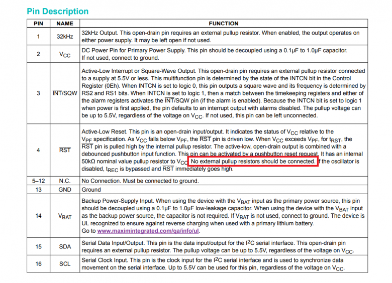

И еще подтяни вывод 4 микросхемы DS3231 резистором на 10 кОм к Vcc питания модуля т.к. он там висит в воздухе.
Это RESET.
И еще раз повторю что необходимо отвязать vcc модуля от основного питания и поставить конденсатор по питанию модуля т.к. там на входе сложная логика определения помех.

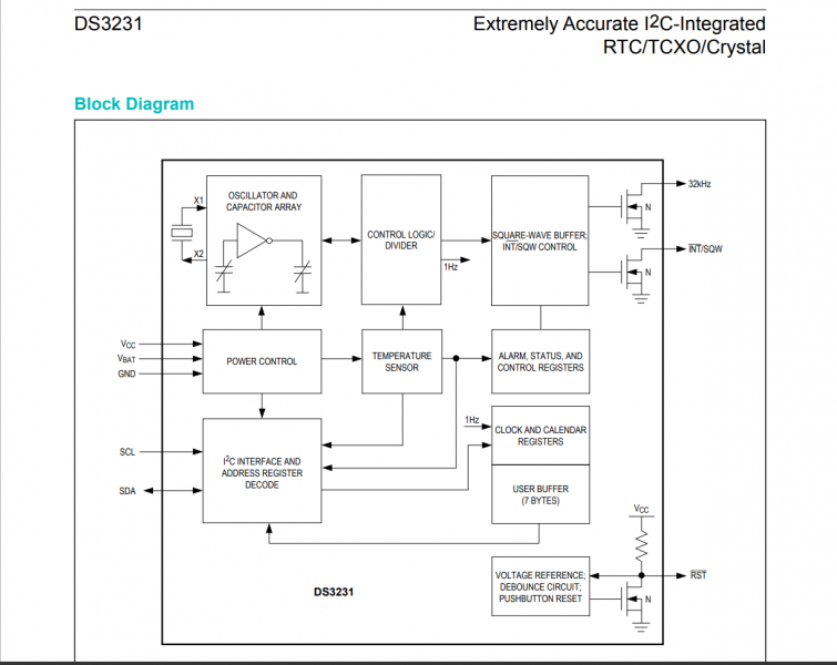

Достаточно открыть даташит и прочитать это: "Прецизионная компенсация напряжения и схема компаратора контролируют состояние VCC для обнаружения сбоев питания, для обеспечения выхода сброса и для автоматического переключения на резервное питание, когда это необходимо. Кроме того, контакт RST контролируется как входной сигнал для создания сброса μP."
Это RESET.
Это RESET.
а как же это ?
и это
Не пробьют, так как там в сборке есть диоды, основное реле отключится в момент отключения всей платы
Это RESET.
а как же это ?
и это
это я тоже читал, но люди требовали соеденить....
