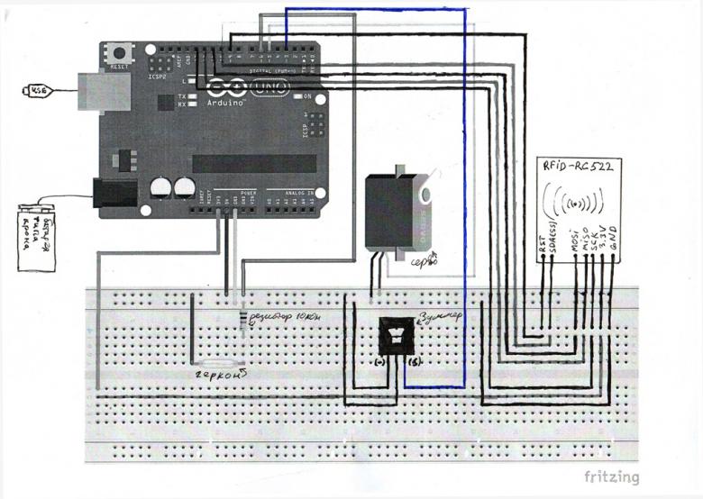

Здравствуйте дорогие форумчане. Обращаюсь к вам с просьбой о помощи с вот такими вопросами:
1) Имеется два скетча, из этих источников:
http://smart-home.te.ua/arduino-herkonovyij-datchyk/?lang=ru
http://lesson.iarduino.ru/page/kontrol-dostupa-rfid-rc522-servo-arduino/
Хочется сделать замок который открывается через карту, но не закрывается через три секунды сам, как во втором источнике а проверяет состояние геркона, если дверь открыта серва не закрывает замок, если закрыта то и серва закрывает замок.
2) Скетч из первого примера лёгкий и там всё просто. А вот со вторым у меня что то не выходит. При компиляции скетча выдаёт ошибку и подсвечивает эту строку:
uidDecTemp = mfrc522.uid.uidByte[i];
uidDec = uidDec * 256 uidDecTemp;
Вот как я всё скоммутировал:
Помогите пожалуйста. Я только начинаю осваивать Arduino, а мигать светодиодиками уже надоело((
Заранее благодарен.

Как залил скетч, что вы исправили, проверил. Всё работает. Но заметил такую странность, как только обесточиваешь ардуинку и снова к ней питание подкидываешь не считывает карту, приходится снова заливать скетч и ребутить ардуину и только тогда она начинает работать
Lord-Urd
Зарегистрирован: 26.08.2015
И то не всегда с первого раза. Ардуина подклченна к ПК по USB и плюс дополнительное питание от батарейки кроны.
Lord-Urd
Скорее всего причина в том, что не припаяны к считавателю штекеры.

Только как то нестабильно это всё работает. То нормально считала карту открыл дверь, геркон в разрыве, замок не закрывается, то сам по себе закрывает замок когда дверь открыта. Может пару раз нормально отработать а третий раз глюкнет, или наоборот. Не могу понять в чём дело. Помогите разобраться.
ya
Зарегистрирован: 09.12.2014
наверное из за дребезга геркона напишите
pinMode(Door_Sensor_Pin, INPUT_PULLUP);
и проверьте
Lord-Urd
  pinMode(Door_Sensor_Pin, INPUT); // установить Door_Sensor_Pin как вход
вместо этой строки?
ya
да

vvadim
Зарегистрирован: 23.05.2012
дребезг геркона - раз
серву не подключают к дуне по питанию. сделайте ей нормальное питание отдельное 5-6 вольт - два
Lord-Urd
Спасибо большое за наставления. А если крону к серве как питающий элемент, временный для опытов, подключить, то нормально будет?
Arduino
Сервопривод
5V *(к плюсу кроны)
Красный (Центральный)
GND (к минусу кроны)
Черный или Коричневый (Левый)
pin 5
Белый или Оранжевый (Правый)
bwn
Зарегистрирован: 25.08.2014
Питание от отдельного БП на 5-6В (Крона - 9В), + только на серву, GND соединяем.
Lord-Urd
Ага понятно. Спасибо за помощь!!!

Вот так надо серву подключить. Извиняюсь что на картинке аккумулятор, просто во фризинге не нашёл блок питания.
