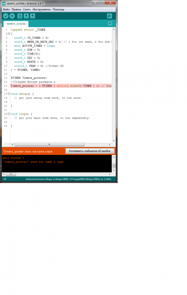

Помогите В чём ошибка при создании динамического массива?
releyshic
Зарегистрирован: 20.11.2015
struct Timer
  uint8_t ID_TIMER = 0;
  uint8_t WEEK_OR_EACH_DAY = 1; // 1 for 1st week, 2 for 2nd week, 0 - each day
  bool ACTIVE_TIMER = true;
  uint8_t DOW = 0;
  uint8_t TIME[8];
  uint8_t DAY = 0;
  uint8_t MONTH = 0;
  uint16_t YEAR = 0; //format XX
Timer* Timers_pointer;
//Создаём Массив размером s
Timers_pointer = (Timer*)malloc(sizeof(Timer)); // Под 1 Таймер
сама ошибка:
"_1_NewSortirovka_21.10.16_Time:365: error: 'Timers_pointer' does not name a type" и она первая в списке ошибок
С обычным массивом "Timer Timers[TIMERS];" ошибок нет
Не могу понять почему он думает что указатель это тип?
Или может библиотеку надо какуюто подключить?

Надо бы структуру Timer и переменную Timer назвать по разному.

Обычно это делается так:
typedef struct _TIMER
  uint8_t DOW = 0;
  uint8_t TIME[8];
  uint8_t DAY = 0;
  uint8_t MONTH = 0;
} * PTIMER, TIMER;
PTIMER Timers_pointer;
Timers_pointer = ( PTIMER ) malloc( sizeof( TIMER ) ); // Под 1 Таймер

1 "'PTimer' does not name a type" на 13 пока не добавил "typedef" - очень странно, опять закидоны A IDE
2 Теперь ошибка "'Timers_pointer' does not name a type" в 15

Если есть typedef, то  mystruct - это имя типа, а всё что между ними - описание базового типа, на основе которого объявляется описание нового типа. В этом примере typedef использовался для объявления двух типов сразу - типа структуы TIMER и указателя на эту структуру PTIMER. Таким образом описаны структуры во всех стандартных заголовочниках windows.

Мой пример работает. Я его скомпилировал, прежде чем писать сюда.

На всякий случай. Вызов функции malloc() можно делать только внутри setup() или loop(), но не при объявлении указателя.

а уменя не работает, я отсюда копировал код. блин
Он у тебя где в скетче написан, перед setup?
спасибо и мой код заработал ) чёт затупил и правда, все функции ведь из майна вызываюся )
только внутри setup() или loop() или в вообще в любой функции?

Внутри любой, но не в глобальной области при объявлении переменных.
