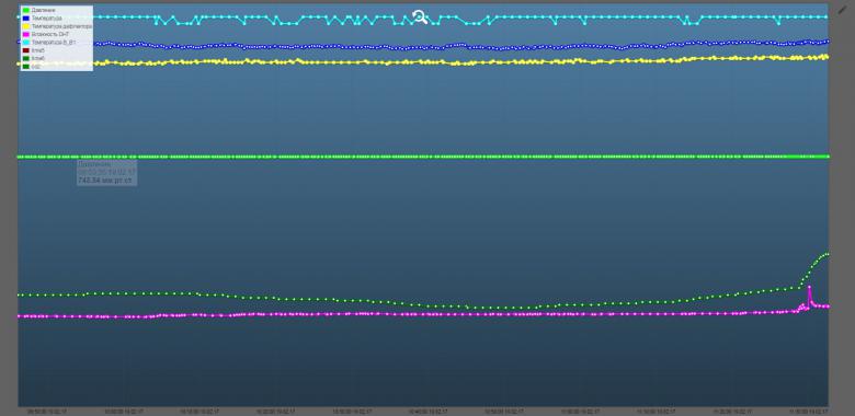

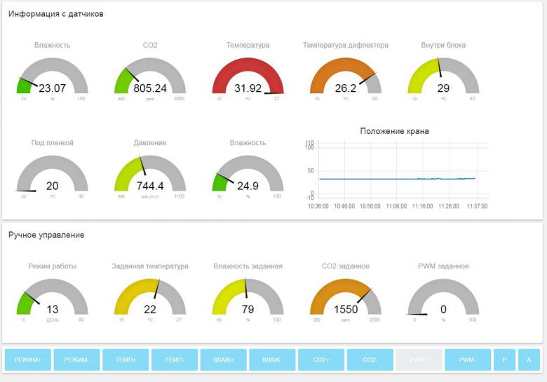

Да у меня работает между мегой и esp. Правда интервал между сообщениями поставил 10 секунд, меня вполне устраивает. Я дамаю можно и меньше поставить, для экономии трафика пойдет.
Традиционное спасибо) седня займусь.
Работает. Данные идут. Все одной отправкой отправляю и получаю.
Круто!
Смотрю логи за 5 минут, потерь 0%.
Ну, и слава Богу.
Подписался
Данные летят через ESP по MQTT
Ну, можно и так.
