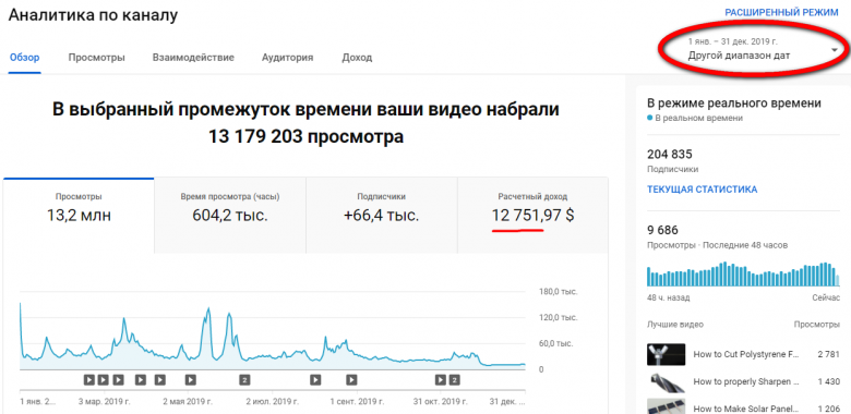

Ну, значит, я 7 лет уже (начал весной 2014-го) на 2 копейки живу.
Какой не откроешь ютуб-канал - везде нытье про произвол ютуба, который "не платит, отбирает, блокирует..."
И обязательно просьбы к подписчикам прислать по 2 рубля:)
на это живете?
не верю. Ну вот не верю и все!
Чтобы зарабатывать с ютуба - надо иметь миллионые просмотры. Надо быть, как минимум, Гайвером.
А вы кто? Вас никто не знает
Нет, живу со стандартной контекстной рекламы, что вставляется автоматом в видео. А кто говорил, что все каналы должны зарабатывать? 90% ноют и жалуются, 90% из оставшихся 10% зарабатывают кто лучше, кто хуже, и пару процентов из этих оставшихся зарабатывают миллионы. Цифры условные конечно, но всё как в обычной жизни. Впрочем, миллионы (в долларах, в месяц) это команды профи зарабатывают, но есть и одиночки, любители, которые десятки килобаксов/мес. имеют.
b707, у Гайвера русский канал (впрочем, есть английский, но не пошел - у него сильно говорильный стиль), поэтому конвертация раз в 10-20 ниже - Россия. Я тоже не десятки килобаксов/мес. имею, самый жирный был 2019-й:
Сейчас до 300-500 упало, надо крутиться.
