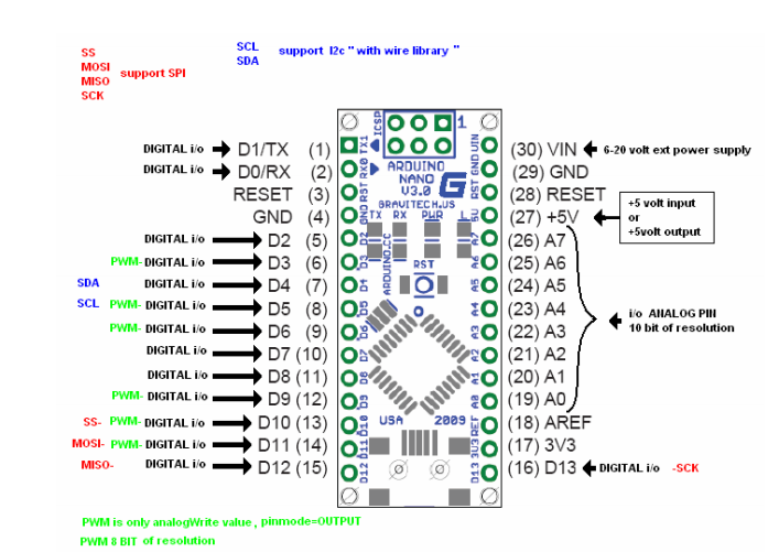

Помогите выявить глюк и по возможности упразднить код
Подскажите, пожалуйста, что делаю не так?
Задачи:
1. Включение вентилятора Pin8 при событии от датчика дыма или событии от датчика температры A0
2. Включение освещения при детекции движения Pin3 в темное время суток А1
3. Вывод на экран погодного состояния
Оборудование:
1. Arduino NANO V 3.0 CH340G
2. Инфракрасный датчик движения HC-SR501 Pin3
3. Экран 0.96 128X64 OLED LCD I2C
4. Фоторезистор MLG5516B (датчик освещенности) A1
5. Реле электромеханическое ДО 250V 10 А. 1- канал 5V 2 шт Pin7,8
6. Датчик температуры DS18B20 1 метр. (Герметичный) Pin2
7. Цифровой датчик температуры и влажности I2C (Trema—модуль)
8. RTC модуль реального времени на базе DS3231 i2C
9. i2C Hub
10. Модуль питания 5 В, 600 мА для Arduino
11. Датчик температуры TMP36GT9Z Аналоговый A0
12. Датчик газа MQ5 A2
13. Датчик газа MQ2 A3
14. Барометр на LPS331 i2C
Питание:
VCC – VIN (ARDUINO)
GND – GND (ARDUINO)
Датчики и реле запитаны от пинов VCC и GND Модуля питания
Что происходит:
При работе от usb порта компьютера, вроде, поведение адекватное, в порт пишутся реалистичные значения.
При отключении usb порта компьютера все реле в положении «включено», значение датчиков на экране приблизительно верное, но на события реле не реагируют, оставляя включенным абсолютно все.
Просто питание через usb равнозначно по поведению через блок питания.

Питание:
VCC – VIN (ARDUINO)
GND – GND (ARDUINO)
На пин VIN рекомендуется подавать 7-12В (теоретически 6-20В).
Подключите внешний блок питания к пину +5V Ардуино. (VCC – +5V (ARDUINO)).
Нет, не сгорит.
Спасибо, попробовал, не помогло :-(
Тогда хорошо бы блок питания помощнее попробовать.
MQ5 - потребляемый ток: 150 мА
MQ2 - потребляемый ток: 160 мА
Запитывал ту же схему от 9В 3А, результат аналогичен
kris0007, разница с USB только в питании. Если без USB всё висит, значит БП -говно.
usb порт 500mA и работает... но только при подключении к ПК, а не к питанию через usb
Ну это как бы по стандарту.
Но те производители, которые соблюдали этот стандарт, огребли массу нареканий от пользователей USB HDD. Т.е. конкурентное преимущество получил тот, кто этот стандарт не соблюдал. Поэтому сейчас в большинстве случаев USB порт обеспечивает ток больше 1 Ампера.
Опять же, для USB 3.0 по стандарту уже не 0.5А, а 0.9А.
В принципе может быть и более замысловатый вариант, -подключение к компу имеет ещё небольшой эффект шумоподавления на земляной шине. Если над платой весит борода из проводов, и о соблюдении правил разводки земли там и речи не идёт -то вот в таком случае возможен вышеописанный эффект.
Зеля опоясывает плату на макетке

kris0007, если Вы хотите уменьшить объем используемой памяти, первое, что Вам нужно сделать, это понять, в каких местах программы и сколько конкретно Вы ее используете.
В какого цвета порт USB подключаете? (Чёрный, синий, жёлтый, красный)
Чёрный.
Обычный, до 2.0 - тогда проблема в блоке питания выходит
и памяти оставляете маловато, у меня на таких показателях (другой проект), зависало
Подкинул модулёк TINY RTC с запаянным DS18B20 дата, время, выходит на температуру и похоже подвисает
А на реле защита от выбросов стоит?
