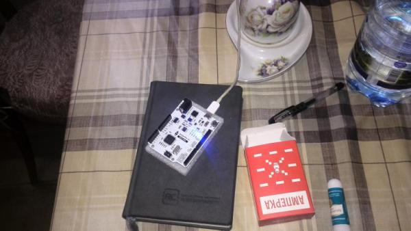

День добрый.
Пытаюсь заставить конечный автомат работать правильно, но пока тщетно.
Прощу помощи, т.к. в программировании я очень слаб.
Суть программы: существует некий конечный автомат с определенными режимами (GOROD, TRASSA,DOGD,OFF).
Каждый режим отвечает за включение мотора в определенных временных условиях, перключение режимов осуществляется кнопкой1
Режим OFF выключает мотор-кнопка 2
Также есть определенные ограничения описанные в функциях Regim_t SpeedSensorReturnRegim() и void SpeedSensor() которые отвечают за выключение мотора (при наступлении определенных условий) и возврат режима после после окончания ограничения.
Есть еще вольтметр, термометр и вывод всего этого на экран, но это уже суть.
Проблема в следующем: после загрузки скетча в ардуино уно включается первый режим (GOROD), по нажатию кнопки должна происходить смена режима, но ничего не происходит (сам режим  GOROD работает вроде правильно).
Код писал не сам (выдирал куски кода аналогичного уствроства и переделывал под себя).  Подразумеваю, что ошибка либо в определение typedef enum или в функции Button_1().

	  if ((int)regim > DOGD){
	    regim = GOROD;
В чем смысл этой проверки и зачем здесь использовать приведение типов?
chudos
Зарегистрирован: 18.03.2016
"В чем смысл этой проверки"
смысл в том, что наступление событий следующего режима (после режима DOGD идет режим OFF) происходит по нажатию другой кнопки2 (button_2), а здесь по нажатию кнопки1 (button_1) после режима "дождь" наступает опять режим "город"
"и зачем здесь использовать приведение типов?"
а вот на это я не могу ответить, уже не помню почему так...(((
vosara
vosara аватар
Зарегистрирован: 08.02.2014
нет закрывающей скобки.
Вы говорите что нет смены режима а можете подсказать какой номер строчки вызывает функцию отвечающая за выбор режима.
chudos
vosara пишет:
Есть))) иначе бы компиляция не проходила бы
vosara пишет:
Смена режимов по нажатию кнопок производится в функциях void Button_1() и void Button_2().
Строки 169, 170 (для первой функции)
wdrakula
wdrakula аватар
Зарегистрирован: 15.03.2016
Button_1() _ Вы сами писали?
смотрите:
void Button_1(){
	    boolean buttonIsUp_1 = digitalRead(BUTTON_1);
	    if (buttonWasUp_1 && !buttonIsUp_1) {
	        delay(10);
	        if (!buttonIsUp_1) {
	            int a=(int)regim;
	            regim=(Regim_t)a++;
	// запоминаем последнее состояние кнопки для новой итерации
	buttonWasUp_1 = buttonIsUp_1;
Условием узменения режима является то, что сохраненное и прочтенное состояния кнопки: ОБА = "не нажата" + то, что в течении 10 миллисекунд работы функции, кнопку нажмут. Именно в это 10 мс, несмотря на то, что в следующей каманде главного цикла Вы еще 10 мс ожидаете еще лдну кнопку!
И как бедному пользователю попасть пальцем в нужные 10 мс, притом что остальной код тоже требует времени.
Итого получаем, что кнопку нужно нажать в конкретные 10 мс, раз в (... ну сколько там цикл выполняется, учитывая логарифмы и double умножения) пусть 300мс. Что равно 3%. То есть вероятность того, что удастся нажать кнопку сменыф режима - 3%. КРУТО!
Уберите delay() из чтения состояния кнопки - это КТО(???) Вас научил так кодировать? Вы с этим мальчиком больше не дружите, а то он еще и курить научит!
Не стану кодировать за Вас, но стоит сделать примерно так:
если <СЕЙЧАС> нажата, а <ДО ТОГО> отпущена - то меняем режим и запоминаем состояние кнопки <ДО ТОГО>. У Вас ОЧЕНЬ длинный главный цикл, он сам по себе устранит дребезг. Можете 2 раза считать текущее состояние с разницей НЕ БОЛЕЕ 1 миллисекунды, и тогда убедиться, что кнопка нажата. Но никак не ждать конкретные 10 мс! В главном цикле замирать на 10мс в трепетном ожидании нажатия, при том, что все остальное время по кнопке можно хоть кувалдой бить - это крутой бэдкодинг, честное пионерское!
НО(!!!!!) при таком длинном главном цикле на изменение состояния кнопки нужно вешать прерывание. Возьмите из примеров. там все совсеми просто. Иначе пользоваться будет все равно неудобно.

Вынужден признать, что double математика не такая страшная. Ты - прав, я не полность, так скажем.
Я написал мелкий код для проверки, сколько времени занимают вычисления температуры у автора, вот код:
long steps = 100000;
  unsigned long ms0,ms1;
  ms0 = millis();
  double i,a,b,c;
  for (i = 1;  i < steps;  i++)
      c = 1+(double)i/100.0;
      a = (i-1.0)*10000.0;
      b = log(((10240000/a) - 10000));
      b = 1 / (0.001129148 + (0.000234125 + (0.0000000876741 * b * b ))* b );
      c = b - 273.15;
      b = sin(c);
      c = cos(a);
  ms1 = millis() - ms0;
  Serial.print(ms1);
  Serial.print(" msec after ");
  Serial.print( steps);
  Serial.print(" steps, ");
  b = 1000.0*(double)ms1/(double)steps;
  Serial.print(b);
  Serial.println(" mksec per step");
вот платка - Амперковский Леонардо, ближе всего лежала.
а вот вывод ком-порта:
1197 msec after 100000 steps, 11.97 mksec per step
1198 msec after 100000 steps, 11.98 mksec per step
1199 msec after 100000 steps, 11.99 mksec per step
Так что, даже с парой дополнительных тригонометрических функций мы имеем 12 микросекунд на шаг вычислений.
Так что, без делеев, цикл не такой уж и страшный.
Доволен? Коллега ;)
