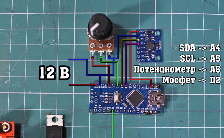

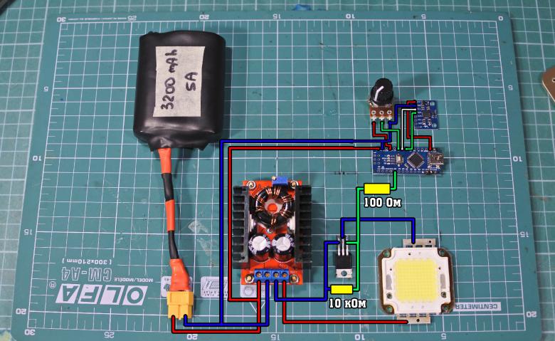

Здравствуйте.Помогите пожалуйста.Решил повторить проект Алекса Гайвера 'Перчатку времени'.Все спаял загрузил прошивку но при подключении к источнику питания светодиод вместо поргания высокочастотного еле светился.После замера напряжения там было только от 6 до 8 вольт.Полазил по интернету оказалось что проблема в коде.В этом деле я чайник.(Если что то все я выставлял правильно выходяшие с повышаюшего идет 33 Вольта а со второй ноги мосвета только то что было указано ранее.

По факту это Стробоскоп.Его функция заключается чтобы при в ключении можно было синхронизировать световые вспышки с движужимся врашятельно или поступательно предметом и создать иллюзию остановки времени или его замедления.В программе на сколько я понял прописан периуд включения светодиода и частота его вспышек в период времени(чесно я в этом чайник)или алгоритм но из за того что там какая-то неполадок или ошибка напряжение не поступает на центральную ногу масфета.На сколько я понял сигнал не идет на D2.

Загрузи сначала вот такой скетч и проверь если светодиод нормально мигает. Или, по крайней мере есть ли меандр на D2 c частотой 1Гц
byte light_pin = 2; //сюда подключен свет void setup() { pinMode(light_pin, OUTPUT); } void loop() { digitalWrite(light_pin, HIGH); delay(500); digitalWrite(light_pin, LOW); delay(500); }Как разберешься с "лампочкой" переходи к проверки потенциометра:
byte light_pin = 2; //сюда подключен свет byte potent_pin = A6; //аналоговый пин потенциометра int potVal = 0; void setup() { pinMode(light_pin, OUTPUT); } void loop() { potVal = analogRead(potent_pin); digitalWrite(light_pin, HIGH); delay(potVal); digitalWrite(light_pin, LOW); delay(potVal); }Ну а потом можно проверить правильно ли подключена плата с акселерометрами
Данный скетч читает данные о темперетуре и выводит в компорт.
#include<Wire.h> #define MPUaddr 0x69 void setup() { Serial.begin(9600); Wire.begin(); } void loop() { Wire.beginTransmission(MPUaddr); //Start communication with the MPU-6050. Wire.write(0x6B); //We want to write to the PWR_MGMT_1 register (6B hex). Wire.write(0x00); //enable temp sensor Wire.endTransmission(); //----pointing temp sensor----------------- Wire.beginTransmission(MPUaddr); Wire.write(0x41); //pointing Temp_Out_High Reg Wire.endTransmission(); Wire.requestFrom(MPUaddr, 2); //two-byte temp data from Temp_H and Temp_L byte x1 = Wire.read(); byte x2 = Wire.read(); int x = (int)(x1<<8)|(int)x2; //------compute temp from x----- float mpuTemp = (float)(x/340.0 + 36.53); //formula from datasheets Serial.print("Temp = "); Serial.print(mpuTemp, 2); //2-digit after decimal point Serial.println(" degC"); delay(1000); }И вот если все по отдельности работает нормально, то тогда уже начинать разбираться с гайверовским скетчем.
100500 мосфет не той системы )))
