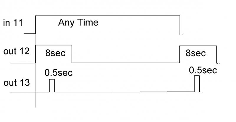

На порт 11 поступает HI на произвольное время(тумблер) - По фронту импульса срабатывает дватаймера на 12 и 13 порту! - По спаду импульса (когда кто нибуть обратно тумблер) таймеры еще раз срабатывают И ЖДУТ НОВОГО ФРОНТА.

Это если попрошше. Себе я такого кода не поставил бы.
Получили порцию ответа в полном соответствии с изложенным вопросом.

на графике ясно что таймеры в разное время включаются! и выключаются!
"И чо?" (с)
(12 включается на 8 секунд) (13 на 0,5 секунд) Первым срабатывает 12, а через 3 секунды 13.

"А ясно ли из графика, в какое время таймеры включаются?(включаются по фронту вх сигнала я писал) С какой точностью требуется отсчитывать время?(в милисекундах) Как часто изменяется уровень сигнала на входе и что делать если этот уровень изменится во время генерации высокого уровня на выходах?"(раз в день человеческий организм подойдет ногами к выключателю, включит его наверх(ПАЛЬЦЕМ ВТОРОЙ РУКИ) а через минут 20 ВЫКЛЮЧИТ) (Я писал что срабатывают таймеры по фронту соответственно логично было бы дать им закончить желательно два раза но не принципиально)Контроллер делает что то еще(Да возможно проэкте, а Делей будет подвешивать его)
Я так понимаю "Мигаем светодиодом без delay()" это мой случай нопока не разобрался в этом

Я нарисовал график! Вопрос изложил! что еще ?
Сколько времени длится процесс переключения тумблера? Сколько кратковременных импульсов мы получим на входе? Как будем их отрабатывать - как изменения уровня входного сигнала или как недостойный внимания дребезг контактов?

в вашем сообщении всего два вопроса, хоть я писал но всеже повторюсь "использованием программных задержек" - нет. "с постоянным опросом кнопки или с помощью прерываний" - не важно как, главное когда вход возвращается в low__ таймеры повторили тоже что при старте и успокоились. у вас от этого появится желание что нибуть написать?
..не понятно чем график зависимости не угодил, по моиму все удобочитаемо, ведь таблицу истинности для микросхемм стандартной логики тоже придумали для удобства - ну не суть..
Вот развели....
Автор, напиши что нибудь по своему разумению и выкладывай сюда с конкретными вопросами. Так будет проще всем.
