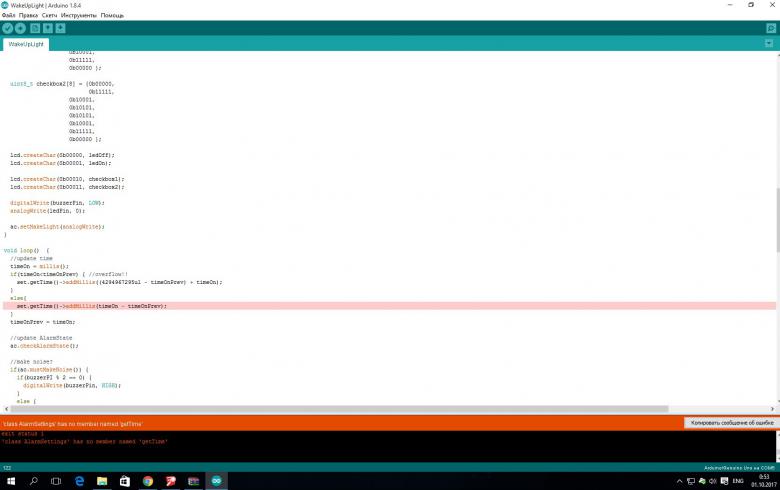

Доброго времени суток уважаемые ардуинщики, возник такой вопрос:
Решил собрать вот эту самоделку (https://usamodelkina.ru/6921-svetilnik-budilnik-na-arduino.html).
Но при компиляции  возникает ошибка, что на изображении.
Собственно вопрос: что это и как это исправить?
Ссылка на исходники: https://usamodelkina.ru/engine/download.php?id=240
Спасибо за внимание :)

не видно.
Зачем тут картинка? Не проще текст ошибки скопировать?
1. Исходники постим здесь (причём по правилам форума). И постим не с сайта, а прямо копипастом из своей IDE. Кому надо за Вашими исходниками лезть хрен знает куда, чтобы потом узнать, что "у Вас-то они такие же, только Вы поменяли номера пинов, ну и так - по мелочи"?
2. Текст сообщения об ошибке копипастим и тоже постим здесь (Вы хоть сами на этой картинке что-то видите?)
Ну, вот, как-то так.

Ошибка:
Arduino: 1.8.4 (Windows 10), Плата:"Arduino/Genuino Uno"
In file included from C:\Users\g_ego\Documents\Arduino\libraries\Alarm/AlarmController.h:8:0,
                 from C:\Users\g_ego\Desktop\WakeUpLight\WakeUpLight.ino:4:
C:\Users\g_ego\Documents\Arduino\libraries\Alarm/AlarmSettings.h:21:5: error: 'Time' does not name a type
     Time* getTime();
C:\Users\g_ego\Documents\Arduino\libraries\Alarm/AlarmSettings.h:22:18: error: 'Time' has not been declared
     void setTime(Time* time);
C:\Users\g_ego\Documents\Arduino\libraries\Alarm/AlarmSettings.h:59:5: error: 'Time' does not name a type
     Time* _time;
C:\Users\g_ego\Desktop\WakeUpLight\WakeUpLight.ino: In function 'void loop()':
WakeUpLight:117: error: 'class AlarmSettings' has no member named 'getTime'
     set.getTime()->addMillis((4294967295ul - timeOnPrev) + timeOn);
WakeUpLight:120: error: 'class AlarmSettings' has no member named 'getTime'
     set.getTime()->addMillis(timeOn - timeOnPrev);
exit status 1
Судя по всему либо файл AlarmSettings.h битый, либо в нем содержатся неразрешенные ссылки.
