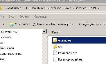

Если бы Вы, кроме как писать, ещё бы и читать умели, Вам бы не пришлось писать сюда ибо:
1. Прямо на этом сайте ксть описание.
2. Прямо на Вашем диске, в поставке IDE имеются примеры использования SPI (путь см. на картинке)
Так что просто не понимаю, что Вам ещё нужно, чтобы знать как это сделать?
