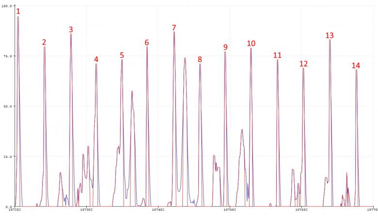

Приветствую всех. Есть макетка с arduino nano, лентой WS2812 и MSGEQ7. Всё это представляет из себя светомузыку. Хотелка такая: сделать так, чтобы ардуино распознавала партию ударов, например, чтобы на основе этого сделать визуализацию гораздо разнообразнее и ритмичнее.
Теперь к деталям. Музыка подаётся на установку по 3,5 mm jack. Приходя в MSGEQ7, звук разбивается на 7 частот, по 255 значений на частоту. То есть, каждая из 7 частот, в зависимости от её громкости в программе видится значением от 0 до 255. Если взять низкие частоты и вывести в монитор порта, то на многих треках можно заметить интересную картину:
Последовательность ударов (я пронумеровал пики) очень явно прослеживается, а значит, можно написать и код, который бы это всё отслеживал и управлял, к примеру, переменной boolean. Идёт удар №1, за ним №2, алгоритм видит что за №1 идёт №2, что это последовательность одинаковых ударов и пока эта последовательность будет одинакова, при КАЖДОМ ударе (наступлении пика, как на графике), №3,4,5,6 выдаётся nizDetected == true и в конце loop обнуляться будет до false. До этого момента можно будет что-то включить или переключить и всё в таком духе.
Проблемы:
1.Каждый удар имеет разную высоту на графике. Нужно как то или приводить всё к одной или ещё чего-то.
2.В диапазоне значений частоты от 0 до 40 может быть полная каша. На графике ещё ничего, до значения, примерно 30, имеются мелкие пики, никак не связанных друг с другом. Могут случаться и большие пики, как, например, между 7 и 8 на графике или между 5 и 6. Всё это нужно упорно игнорировать.
3. Т.к. это светомузыка и её реакция должна быть как можно более быстрой, нельзя принимать решение, засчитывать этот пик как удар или нет уже после прохождения пика. То есть, алгоритм может смотреть что идёт ДО, вот настал пик и должно именно в этот момент приняться решение, удар это или нет, после уже нужно ждать следующий пик.
Из моментов, которые могут помочь в опознавании. Удары хорошо видно, как мы уже разобрались по графику. Так же, есть ещё одна особенность, между ударами всегда практически одинаковое расстояние, +-5%, то есть, они всегда звучат через фактически одинаковое время.
Любым идеям и мыслям как решить хотя бы одну из описанных проблем буду рад и очень сильно благодарен =).

Лента жа поддерживает некоторый корректируемый диапазон яркости. Можно привязать яркость к уровню сигнала заданной частоты. Чем выше пик, тем ярче лента вспыхивает. Будет банально, но прикольно))
Ну, и как бонус, не нужно никаких переменных "типа boolean", в которых вы судя по всему не очень. Код вообще в 1 строку можно уложить

Лента уже и так реагирует на громкость. Но это скучно и банально, все имеющиеся сейчас светомузыки это умеют. Мне нужно не просто "чем выше громкость, тем ярче горит", а чтобы ардуина именно что распознавала удары и как то реагировала на них, например, переключала эффекты, сменяла свет ленты или что-то ещё.
Комбинация реакций на разные частоты тоже уже реализована. Даже больше, уже написан алгоритм распознавания, но работает он пока не сказать что как хотелось бы =). Вот демонстрация работы: https://www.youtube.com/watch?v=_3Oq1TF8Ufc&ab_channel=AkkSergey

Ну тогда считывайте уровень в uint8_t и реагируйте на достижения порогового значения. Правда придется допилить алгоритм  обнаружения пиков, то-есть когда уровень сигнала достиг локального максимума и начал значительно снижаться. Это не сложно
У вас на графике нифига не видно отметок на оси, но и так ясно, что пик можно считать состоявшимся если сигнал превысил примерно 2/3 диапазона то-есть 160-170

Я писал об этом в проблеме №1. Суть в том, что уровни пиков могут быть как 80, так и, условно, 200, в зависимости от трека. К тому же, каждый пик отличается по громкости от остальных. То есть, первый пик будет 80, второй 60, третий 120, четвёртый 140 и так далее. А если вспомнить, что есть паразитные пики, которые НЕ нужно распознавать, как между 7 и 8 пиками, то вообще не вариант.

Боюсь, что по графику мы разобрались в прямо противоположном - а именно в том, что нет никакого способа отличить "удар", а "неудара". Например, почему пики №№7 и 8 - это удары, а пик между ними примерно такой же высоты - не удар? По каким критериям Вы предлагаете их отличать?
Очень просто, пик №7 находится от пика №6 на расстоянии L, пик №8 находится от пика №7 на таком же расстоянии L (я говорил, что между ударами всегда одинаковое расстояние). Паразитный пик между 7 и 8 по расстояниям не сходится с L, по этому его можно игнорировать. Например, как то так.
Это слишком
AkkSergey пишет:
как то
Попробуйте строго описать Ваш критерий и сразу поймёте, что формально описать свои "как-то" Вы не сможете. Взять хотя бы Вашу L. Чтобы её определить, Вам надо сначала прокрутить мелодию (или несколько пиков).
Или Вы хотите заранее строго определять что именно ищете и эту L жёстко задавать? Нет, ведь
Совершенно верно. Я вроде нигде не ставил задачей определять КАЖДЫЙ удар (пик), задача была определить ПОСЛЕДОВАТЕЛЬНОСТЬ ударов, найти ритм. Определяем пик №1, после него считаем время до наступления пика №2, записываем, затем снова считаем время до наступления пика №3, попутно смотря, какое оно получилось, если оно схоже с временем от №1 до №2, удар засчитан, а дальше уже каждый пик мониторим время между ними и сравниваем. Первые два пика уйдут на анализ и распознаваться не будут, но это будет только один раз, пока в памяти нет вообще никакого времени. Можно записывать сработавшее время в буфер, например и сравнивать его в дальнейшем.

После многомесячного анализа музыки, могу смело заявить, что выделить что-то конкретное, особенно в электронной музыке, которой сейчас большинство, это задача для программиста 99+ левела. Там всё настолько плавает на басовой партии и с этой бочкой может столько всего звучать совместно... В общем, мы просто принимаем как факт, что значения до 30-40 будут всегда с какой то сранью и от этого не отделаешься.
А задача наша, распознать ритм в каше, причём именно ритм, одинаковые партии, которые могут звучать не только от бочки, а не выделить чисто бочку. Этот же алгоритм потом можно будет попробовать использовать для ВЧ. Что же, там тоже аналоговый фильтр крутить? Не, слишком муторно.

Не. Эквалайзер таки MSGEQ7. Там детектор пиковый на каждом частотном канале на выходе.
Ну то херня. Задача ТС решается так. БПФ по входу (можно конечно оставить и MSGEQ7, но уж больно он убогий). Полученный с выхода спектр рассматриваем как набор отсчетов сигналов, каждая частота - свой канал сигнала. Выбираем несколько с большими уровнями.  К каждому выбранному каналу снова БПФ. На выходе - спектр ритмов для частоты этого канала. При этих вторичных БПФ активно пользуем тот факт, что ритм не будет больше пары герц. Ну и снова выбираем с большим уровнем.

Logik пишет:
Эквалайзер предполагает вмешательство во внешний сигнал и его регулирование.  А здесь просто тупой полосовой фильтр с хорошей крутизной + пиковый детектор

Logik пишет:
Пара герц - это значит, что для БПФ необходимо взять фрагмент сигнала не менее 0.5 с. Что-то я не уверен, что ТС устроит полусекундная задержка между сигналом и реакцией на него.

Logik
Зарегистрирован: 05.08.2014
DetSimen пишет:
Logik пишет:
А фильтр не должен вносить искажение сигнала в полосе пропускания. С пиковым детектором это не совместимо.

andriano пишет:
Logik пишет:
Та кто его знает, что его устроит..
Ну даффай пример посмотрим. Бемкнул барабан. Это ритм? Конечно нет. Бемкнул второй раз через 0,5сек. Уже ритм? нет. Бемкнул третий раз, снова через 0,5сек. Да наверно это ритм раз повторяется. Тут от алгоритма обработки не зависит вообще. Ритм по первому удару нельзя выявить никак.
Но можно схитрить. Ввести для основного звукового канала линию задержки на время обработки "ритмовыявителя". Там тоже проблем будет, но думаю и так достаточно ясно что ТС не потянет такую задачу.
Вот и я пишу о том же: ТС наблюдает целостную картину на графике и только при этом, своим трехкиллограммовым мозгом, может выделить какие-то пики, которые являются "правильными" по его собственному мироощущению, сформированному прослушиванием сотен однотипных композиций.
И при этом хочет чтобы 8-битный контроллер прямо с пустой страницы начал в рилтайме безошибочного вылавливать из потока событий устойчивые последовательности, ориентируясь на какие-то невербализованные критерии.
Это как раз работка для нейросети, а не для "blink без delay" на Ардуине.
