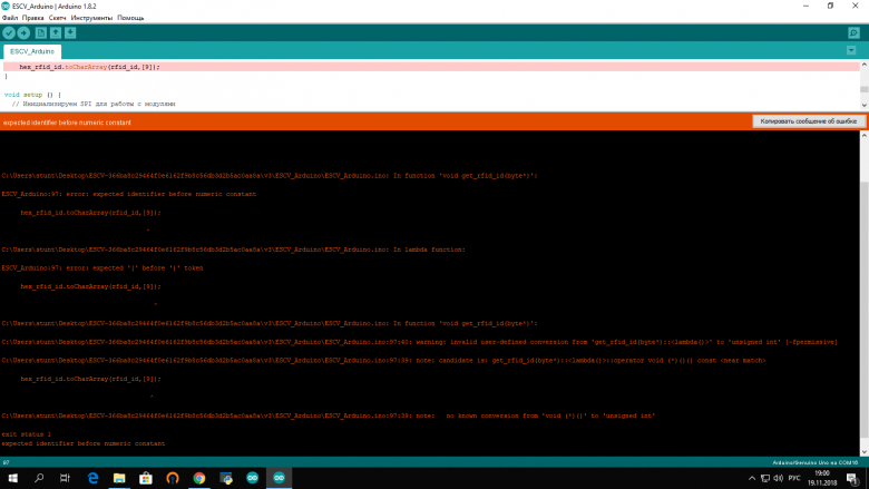

Выдает ошибку на     hex_rfid_id.toCharArray(rfid_id,[9]);
Помогите пожалуйста
legion1229
Зарегистрирован: 07.11.2018
Ничерта не видно.
legion1229
C:\Users\stunt\Desktop\ESCV-366ba8c29464f0e6162f9b8c56db3d2b5ac0aa8a\v3\ESCV_Arduino\ESCV_Arduino.ino: In function 'void get_rfid_id(byte*)':
ESCV_Arduino:97: error: expected identifier before numeric constant
C:\Users\stunt\Desktop\ESCV-366ba8c29464f0e6162f9b8c56db3d2b5ac0aa8a\v3\ESCV_Arduino\ESCV_Arduino.ino: In lambda function:
ESCV_Arduino:97: error: expected '{' before ')' token
C:\Users\stunt\Desktop\ESCV-366ba8c29464f0e6162f9b8c56db3d2b5ac0aa8a\v3\ESCV_Arduino\ESCV_Arduino.ino:97:39: note: candidate is: get_rfid_id(byte*)::<lambda()>::operator void (*)()() const <near match>
C:\Users\stunt\Desktop\ESCV-366ba8c29464f0e6162f9b8c56db3d2b5ac0aa8a\v3\ESCV_Arduino\ESCV_Arduino.ino:97:39: note:   no known conversion from 'void (*)()' to 'unsigned int'
exit status 1
nik182
Зарегистрирован: 04.05.2015
Попробуйте объяснить что делает строка 94?
legion1229
Написано же сверху
legion1229 пишет:
Написано же сверху
Там неправильно написано.
Лучше попытайтесь сказать своими словами.
Легион, посмотрите справку на функцию String.toCharArray и сравните со своей строкой. И вообще, с этого надо было сразу начать, а не в форум пулять
