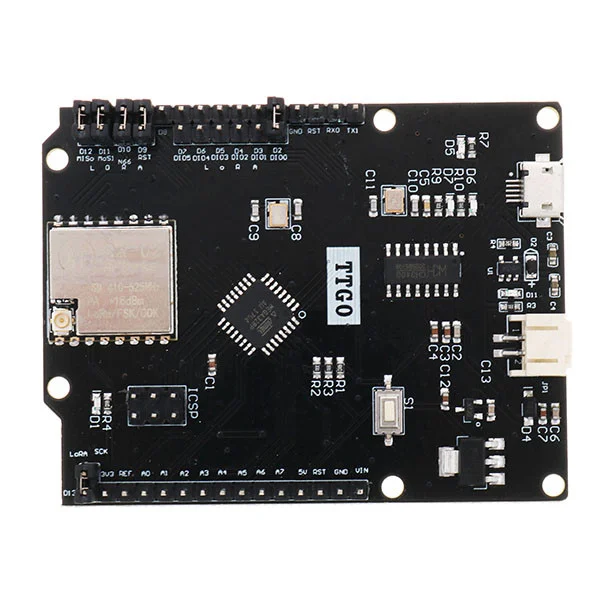

Есть плата со встроенным Lora SX1278 LilyGo (TTGO) Lora MEGA328P (китайцы прошили загрузчик Arduino Mini).
Для уменьшения потребления применяю
LoRa.sleep();
LowPower.powerDown(SLEEP_8S, ADC_OFF, BOD_OFF);
Но плата по прежнему непрерывно берет 25-30мА, как будто не реагирует на powerDown.
При том же операторе на Ардуино Мини Про измерение показывало 0мА и соовтетствующие "ступеньки".
Возможно ли эту плату научить спать? Диоды потушены.
ССылку на плату дайте или картинку
судя по тому, что речь идет о "загрузчике, прошитом китайцами" - на плате есть USB с соответвующим чипом и регулятором напряжения. Пока вы эти детали не удалите - ни о каком снижении потребления говорить не приходится

Плата специально позиционируется для автономности (имеет разъем для аккумулятора и схему зарядки).
USB микросхему никак нельзя "потушить"? Иначе придется заряжать раз в 2-3 дня аккумулятор почит любой
емкости...

Дмитро5 пишет:
емкости...
Вы ещё забыли про линейный стабилизатор (LDO) справа внизу на картинке, он тоже прилично потребляет.

Jeka_M пишет:
Стабилизатор, насколько понимаю, переводит в тепло все, что выше настройки (3.3В), но если подать строго 5В то потери на нем ...
По Datasheet AМS1117 быстро пролистал:
- падение напряжения 1 В (до 1.3 В макс).
- Minimum LoadCurrent 5-10мА.
https://pdf1.alldatasheet.com/datasheet-pdf/view/49118/ADMOS/AMS1117.html
Это если подключить в Vin, а если подключить напрямую к 3.3В, это в обход стабилизатора по идее.
