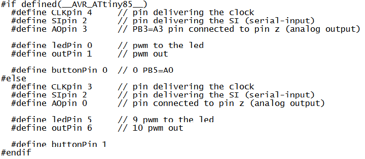

Попросили залить в Pro mini. Вот часть программы. С ардуино знаком поверхностно, предпочитаю ассемблер. И возникло несколько вопросов.
1 Как вообще работает этот блок программы?
2 Как программа поймёт, что используется не тинька 85?
3 Самый важный для меня: какие выводы будут задействованы в Pro mini?

Это вообще не программа, а директива для С/С++ препроцессора. Она ничего не делает, а только используется дальше в программе.
Нужен весь текст программы что бы можно было продуктивно обсуждать.
корнеев пишет:
это не "ардуино", это просто С
не вполне понятно, о чем вопрос. попробую ответить так - если это МК Аттини85 - в компиляцию будут вставлены первые шесть строчек, если не Аттини - те строчки, что в блоке else
где-то в начале программы или во включенном файле должен быть определен макрос __AVR__Attiny_85__. Если макроса нет - значит не Аттини
перечисленные после else
Кусок был выдран из скетча, поэтому я так и назвал его.
Цитата:
...если это МК Аттини85 - в компиляцию будут вставлены первые шесть строчек, если не Аттини - те строчки, что в блоке else
Это понятно, получается что для тиньки 85
 #define CLKpin 4    это порт В4
  #define SIpin 2     это порт  В2
  #define AOpin 3     это порт В3
  #define ledPin 0     это порт В0
 #define outPin 1     это порт В1
а  тут #define buttonPin 0  // 0 PB5=A0 опечатка, и должно быть #define buttonPin 5  // 0 PB5=A0
И это, понятно, что "после else", какие именно?!
Рассуждая логически, прихожу к выводу, что для pro mini
 #define CLKpin 3     это порт  D3
  #define SIpin 2      это порт   D2
  #define AOpin 0      это порт  C0
  #define ledPin 5     это порт   D5
  #define outPin 6     это порт  D6
  #define buttonPin 1   это порт  C1
но, КАК????

Что "как"? цифра после названия макроса - это номер пина ардуино. Какой пин какому порту МК соответвует - смотрите на распиновке своей ардуино мини
Что "как"? В IDE выбираешь тип МК? Выбираешь. Значит IDE может задефайнить в начале всех исходников макрос __AVR_ATTiny..._
Если препроцессор не находит его, то по остальному исходнику делает замену слова CLKpin на число 3. Затем отдаёт результат компилятору. Всё.

Определяется ядром IDE через такие же дефайны.  Картинка по запросу "Arduino Nano Pinout" покажет соответствия, если не хочется по .h файла лазить.

Соответствие пинов платы ардуино к пинам микроконтроллера определяется в заголовочных файлах pins_arduino.h для каждого варианта платы arduino.
