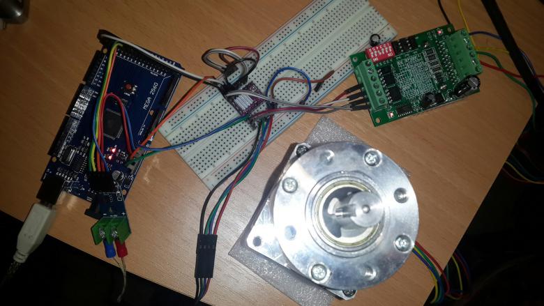

После Serial.print код выполняется не корректно
Vasilisk
Зарегистрирован: 22.09.2017
#include <AccelStepper.h>
#include <max6675.h>
MAX6675 thermocouple(30, 32, 31);
AccelStepper Stepper1(1,50,51);
int dir = 1;
  Stepper1.setMaxSpeed(2000);
  Stepper1.setAcceleration(23000);
    Serial.print(thermocouple.readCelsius());
    Serial.println(" ");
  if(Stepper1.distanceToGo()==0){
    Stepper1.move(6400*dir);
    dir = dir*(-1);
Stepper1.run();

Т.е. Без Serial.print все работает, если его добавить, то на движок подается что-то непонятное.
П.С. *некорректно

Vasilisk, имейте ввиду, что строкой Serial.print(thermocouple.readCelsius()); вы вызываете две функции. Может сериал тут и не имеет никакого отношения, особенно если принять во внимание что функция thermocouple.readCelsius() использует  тормозную ардуиновскую библу.
Vasilisk
Даже если оставить только строчку Serial.println(" ");, все рано не работает. Двигатель не шевелится, только попискивает, как буд-то бы на него помехи идут.
Ну, похоже, приплыли, надо внимательно смотреть библиотеку двигателя. Она же, сволочь, асинхронно работает, а сериал свои прерывания гонит, вот там что-то ломается с таймингами. Я бы посмотрел, но у меня сейчас нет под рукой нужного железа, извините :(
Всё, что молу посоветовать - запускайте мотор через драйвер (типа там A4988), тогда Вы не будете чувствительны к таймингам, там и без библиотеки всё элементарно делается

У меня TB6560. И мне важно обеспечить очень плавный ход. Сейчас попробую через другую библиотеку.
Vasilisk пишет:
А лучше вовсе безо всякой библиотеки. Там всё настолько элементарно делается. Вот, посмотрите примерчик маленький. Он, конечно, для A4988, но разницы-то нет особо никакой!!! У TB6560 тоже есть step-pin и dir-pin, осталось только шаг сконфигурить.

Если оставить только thermocouple.readCelsius(); то не работает. Если оставить только Serial.println(" ");, то дергается, как буд-то бы шаги пропускает.
Vasilisk пишет:
Лучше бы Вы по пунктам расписали.
Я правильно пнимаю, что если Сериал убрать вовсе, а  thermocouple.readCelsius(); - оставить, то уже не работает? Так?
wdrakula
wdrakula аватар
Зарегистрирован: 15.03.2016
Пожалуйста! Сделайте так, как написал Евгений, то есть 4 варианта:
И про КАЖДЫЙ напишите. Иначе неясно как искать черную кошку в темной комнате.

1) Не работает. На движок подаются помехи, он не двигается, но побулькивает.

4) Не работает. На движок подаются помехи, он не двигается, но побулькивает.

5) Работает движок (с таким кодом плохо, но работает)

Вот фото, не кидайтесь тапками за сопли. Маленький драйвер обесточен, он идет к другому движку.
Ага, значит дело вовсе не в сериале, похоже. Т.к. с полностью уделённой работой с сериалом всё равно не работает.
Давайте-как ещё одине тест.
Serial оставляем вместе с печатью, но полностью удаляем термопару, вплоть до #include - полностью, чтоб даже следова не было.
Если в таком виде работает, то давайте сразу, чтобы время не терять, сылку откуда брали библиотеку термопары(если не помните, то саму библиотеку) и опять же свежий скетч. Чтобы мы были уверены, что смотрим не одно и тоже.
dimax

А если вынести serial.print в сетап и посмотреть как отработает. Если заработает, то выводить в сериал не каждый цикл loop а, например, раз в секунду или две. Температура все равно инертна, нет смысла каждые миллисекунды её измерять.
Vasilisk
Убрал. Вот так работает, но не правильно, совсем не так, как вообще без Serial.println(" ");. Такое ощущение, что Serial.println(" "); отправляет пустую строчку на драйвер. Попробовал вместо Serial.println(" "); написать Serial.println(" Text ");, движок начал дергаться и пещать.

Да, не удивлюсь, если в термопарной библиотеке стоит delay(100500)
