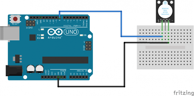

Araris
Зарегистрирован: 09.11.2012
Jexi пишет:
Может кто знает как его подключать.
Попробуйте минус к земле, "S" - к пину, средний не подключать.
Источник : http://arduinomodules.info/ky-012-active-buzzer-module/
Jexi
Зарегистрирован: 18.04.2017
Araris пишет:
Jexi пишет:
на сколько я понимаю, s  надо подключать к пину, который поддерживает шим
Вы же писали, что зуммер активный? Если так, то не надо.
Jexi
Ок понял попробую
Вот здесь написано как подключать и пример скетча есть - https://tkkrlab.nl/wiki/Arduino_KY-012_Active_buzzer_module
Неужели Вы и впрямь покупали его за 60 рублей?
Их ведь (12 мм активных зуммеров)  навалом по 7, а если 100шт., то и по 5 с копейками?
Jexi
Так, в итоге подлкючить получилось.
Проблема теперь в следующем. Нужно что бы зуммер после первого писка пищал постоянно до тех пор пока не придут сигнал, а он пишит только несколько раз. Вот скетч.
