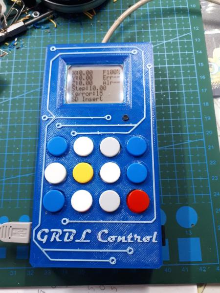

Добрый день!
Рисую один проект, где на карте есть файл, в файле построчно данные.
Желаю в общем цикле считывать строчки по мере необходимости.
Между чтением разумеется выполняется остальной код, где строчки будут разбираться и обрабатываться.
Но вот незадача,
Если файл открыть, сразу прочитать весь и закрыть, то при следующем вызове файл снова можно открыть и прочитать, но естественно не работает основной цикл.
Но вот если файл открыть, прочитать часть, выйти из функции, то при следующем вызове функции данные для чтения не доступны.
Не могу понять как работает этот механизм.
Подготовил пробник для проверки:

Mizar пишет:
Что я делаю не так?
и что вас удивляет? в строке 13 у вас переменная-файл - локальная для функции. если вы из функции выходите, то при следующем входе, конечно же, этой переменной уже нет.
Сделайте перемнную глобальной
Или статической

еще можно (нужно!) закрывать файл при каждом выходе из функции, а заходя снова - открывать опять. тогда будет работать и с локальной переменной, но каждый раз файл нужно будет читать сначала
Mizar
Зарегистрирован: 23.12.2018
тут с вами согласен.
Обратите внимание, что эта переменная глобально тоже объявлялась, но сейчас закомментирована, с глобальной компилятор ругается.
Закрывать файл после чтения строки не вариант, так как в файле Gcode его нужно читать построчно по мере готовности станка принять новую посылку. Пока станок трудится, программа должна работать в общем цикле.
Пока вы отвечали, выкинул часть кода в отдельные функции, и почему-то заработало.

Mizar пишет:
почему-то? :)
потому и заработало. что переменная теперь глобальная (строка 14)
Учитесь программировать. а то на каждом шагу будете спотыкаться

Mizar
Что то снова не выходит :(
Конфликт двух
File file;
File root;
Сначала получаю список файлов
        initializeSD();
        root = SD.open("/");
        printDirectory(root, 0);
        root.close();
где из примера
void printDirectory(File dir, int numTabs) {
  index_myFileDir = 0;
  TotalFile = 0;
  while (true) { // копаемся в дерриктории
    File entry =  dir.openNextFile();
    if (! entry) {
      // no more files если нет больше файлов
    //    Serial.println("AddList: ");
    if (entry.isDirectory()) {} // если это папка
    else {// если это НЕ папка
      fString = String(entry.name()); // считываем имя файла
      AddListDir(fString, index_myFileDir); // добавляем в массив свписок файлов обрезаем до 8 символов точка и расширение 3
      //   Serial.println(entry.name());
      index_myFileDir++;
    entry.close();
только пишем список в массив функцией AddListDir(fString, index_myFileDir);
Далее в меню устройства открываем список, выбираем нужный файл, сохраняем его имя, и можно переходить к открытию этого файла для чтения.
Примером выше у меня получилось построчно выводить файл, тут все хорошо.
Но когда компилируются обе переменных file и root, даже без исполнения кода с переменной file,  root почему то не работает.
printDirectory не работает.
Если операции с переменной file выполнять в основном цикле, то компилятор на нее ругался, поэтому и вынес ее в локальную, так хоть что то работало.
А теперь все операции с file  выполняются в теле функций, и с успехом компилируются вне основного цикла, но вся конструкция не работает.

Если включить при компиляции строки 116 и 122, то код не работает. Хотя условий для запуска 589 строки нет.
Если отключить 589 строку, список файлов формируется.

А ОЗУ то хватает на все эти хотелки ?
Mizar
пока да. там еще есть лишние вещи, позже оптимизирую. (сейчас 80%). Сейчас много диагностических сообщений и временных переменных. Какие то можно из int  в char  перевести, константы в ПЗУ переместить.
По сути осталось парсить строчки и по готовности станка отправлять их. Ну и на ходу подменять пакетах скорость перемещения.
Нашел глюк. мешали тестовые Serial.print. Убрал, заработало, видимо ели ресурсы. Сейчас все работает.
Делаю OffLine контроллер для GRBL.

Подскажите пожалуйста, правильно ли я понял - вы реализовали чтение и отправку G-code с SD карты непосредственно на ЧПУ? Если да - напишите пожалуйста на maxgoldmark@gmai.com - интересуют некоторые наработки. Платно конечно же.
Mizar
Да, это off-line контроллер управления трех координатным ЧПУ станком, лазерным и\или фрезерным.
