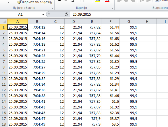

Записываю данные с датчика температуры и влажности на sd карту.
В Excel получаю график изменения параметров.
Если на карту записываю float - ничего не получается.
Если float перевожу в int то всё гуд.
Как решить вопрос чтобы график строился по данным float

Radjah
Зарегистрирован: 06.08.2014
замени все точки на запятые.

Radjah
Сообщение №3
"1.01" Excel обработает как "1 января", например.
Столбцы C и D у тебя из строк состоят, а не из чисел.

Radjah
Повторяю еще раз.
В столбцах C и D не числа, а строки!
Перед построением замени в csv-файле все точки на запятые, тогда в столбцах будут числа.
В региональных настройках операционной системы замени знак отделения дробной части с запятой на точку.

Radjah
Собрать строку
Пройтись циклом по символам
Заменить встречные точки на запяты
