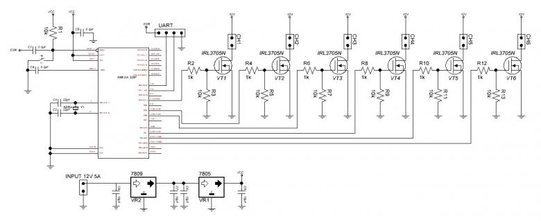

Знаю что написал какую то чушь, но ничего в голову после недели работы над этим кодом не приходит.
Сначала объясню чего пытаюсь добиться.

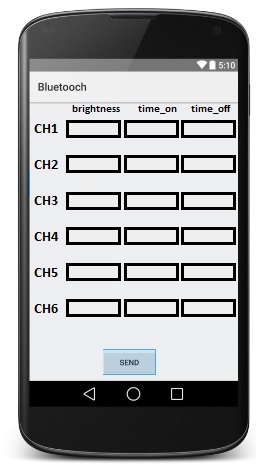

Делаю таймер для ледов на шесть каналов. При чём нужно регулировать яркость, время включения, время отключения на каждый из шести каналов в отдельности. Управление через bluetooth с андроида.
Для Андроида мне пишут прогу которая будет посылать стринг из восемнадцати цифр разделённых запятой, например (255,1000,500,255,600,500,255,1000,600,255,1000,800,255,1000,900,255,900,500,).
В моей проге я сначала собираю эти цифры в массив а потом работаю с этим массивом.
Пока что первая часть работает. А вот вторая часть не совсем.
Во первых, пример "Мигаем светодиодом без delay()" не подходит так как там используеться для on/off только одно время задержки а у меня их два. И во вторых, когда контроллер начинает принимать с uart данные то диоды начинают хаотично моргать.
