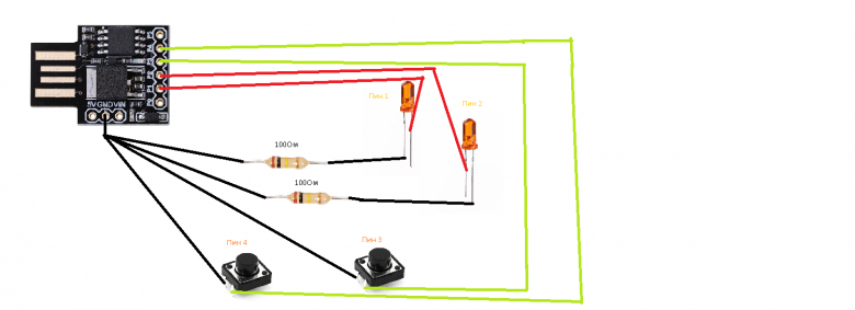

Всем здарова! Хотел сделать поворотники для велика, на Digispark. У каждого светодиода есть своя кнопка. Нажимаешь на правою мигает правый светодиод, на левую кнопку левый. Но что-то не получилось(. Я нажимая на любую из 2х кнопок а моргают все 2 светодиода. Библеотека OneButtone.
Принцип работы:Нажимаешь правою кнопку и моргает правый светодиод, нажимаешь на эту же кнопку он выключается. Также и с левой.

у вас в коде я проблем не вижу. А кнопки как подключены? Подтяжка используется?
Zaur.
Зарегистрирован: 30.05.2020
Я использовал библеотеку OneButton, там я писал куда кнопка подключена, как будет нажиматься (Один раз, зажатие, двойное нажатие). Я использываю (одно нажатие) и всё.
А проблема такова: у каждого светодиода есть своя кнопка. Я нажимаю любую из кнопок и моргают все светодиоды.
А я хочу чтобы каждый светодиод моргал со своей кнопки. Правый светодиод правой кнопкой, Левый светодиод левой.

Это как раз понятно. Вопрос про схему подключения. Нарисуйте - контроллер это вещь программно-аппаратная. Тут все нюансы важны.
