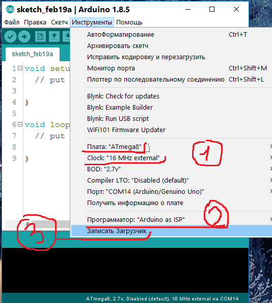

1. Шью через USBasp по spi, arduino IDE 1.8.5 (пока так удобнее), чип в заведомо рабочей плате
2. Проверил в eXtreme Burner - чип читается
3. Добовляю поддержку в IDE, репозиторий
4. Пробую на 48й меге: выбираю пример блинк, выбираю плату из только что добавленых, жму загрузить через програматор. Всё ок, только проблема с тактированием, на плате есть кварц на 16МГц, с фьюзами пока не заморачивался.
5. Пробую на 328p: из тогоже репозитория выбираю свой МК, 16Мгц:
http://ibb.co/eiuLqn][img]http://thumb.ibb.co/eiuLqn/image.jpg
или пробовал через стандартную плату pro/pro mini:
http://ibb.co/mQ6pi7][img]http://thumb.ibb.co/mQ6pi7/image.jpg
6. С n-го раза блинк заливается, диод маргает, косяк с кварцем и фьюзами. Пробую ещё раз залить прошивку - всё, IDE сыпит ошибки: не получается с sck, 0x00 != 0x00что-то там, не тот чип или сигнатура....под конец eXtreme Burner перестёт читать чип...
Что делаю не так? Спасибо

Что-бы не заморачиваться с фьюзами (если не понимаете какие и куда) прошейте сначала загрузчик в чистый чип . А потом - заливайте скетчи хоть через Rx Tx , хоть через програматор USBasp .
Порядок я вам описывал тут

У вас уже установлен  пакет MiniCore. Там все уже есть- загрузчики ко всем  МК ядра.
Просто при первом подключении  МК - выбирите в списке свой МК и ниже(в той же вкладке  "инструменты") -нажмите на надпись"Записать Загрузчик". И все!
Тип програматора выбираете тот , который у вас-  USBasp.
А потом заливайте скетчи как вам удобно- РхТх, через програматор и т.д.Фюьзы у вас уже выставлены. Только при загрузке через програматор загрузчик затирается.
Но если есть желание - можете создавать загрузчик через конструктор.

1. Выкиньте USBAsp, ибо это говнонедопрограмматор. ArduinoISP из Uno/Duemilanove, как вариант - из Leonardo.
2. Порядок действий таков:
- собираю плату со всей мишурой и питанием, с кварцем, либо на плате развести пады XTAL1, XTAL2.
- выставляю всё как надо (на кварц), жгу загрузчик.
- если надо на 8 Мгц, меняю на 8 МГц без кварца, жгу загрузчик
- - снимаю кварц
- - можно работать
- если не надо, то можно работать.
Под работой понимается либо через usb сериал переходник с загрузчиком, либо overwrite загрузчика скетчем по ISP. То есть, я жму команду "Burn bootloader" только ради того чтобы встали правильные фьюзы.
Всегда, чтобы не окирпичить микруху, надо прицепить кварц, прошить с настройками кварца, и если надо без кварца - прошить с настройками без кварца и только потом отсоединять кварц.
Upd. Версия среды 1.0.5

Резюме моего скромного, трёх-дневного опыта по прожигу чистых МК (шил через USBasp, через ArduinoISP тоже пробовал):
при попытке залить бутлоадер МК сразу превращался в кирпич, выпаивал из схемы с кварцем - пробовал читать - кирпич =(
заливал прошивку без заливки бутлоадера - всё удачно, кроме частоты работы, т.е. она не соответствовала желаемой. Шил в схеме с кварцем, без кварца пока не пробовал - тупо убил 3 МК, которые были в наличии.
Сейчас планирую приобрести ещё МК для опытов. Т.е. пока вообще не нашел для себя 100% рабочего алгоритма...
Информации полно, у всех получается, но пока не могу преодолеть тот самый нубский барьер.
Уточню для след.попыток:
1. Схема планируется с кварцем, соотв-но шить МК надо с обвязкой в виде кварца и кондёров?
2. Бутлоадер конструирую так: картинка
3. Шью через Arduino IDE, соотв-но закидываю hex в нужную папку и редактирую boards.txt
4. Выбираю программатор USBasp или ArduinoISP
5. Вот тут вопрос: шью сначала загрузчик, потом заливаю скетчи через TTL или сразу лью скетчи через ISP?
6. Вроде всё, что-то упустил?
Запись загрузчика вроде как ведёт к ваставлению фьюзов? Может выставить старший и младший биты сторонним софтом и достаточно...или нет?

Начните с чтения и дешифрации фьюзов.
Сравните то что считали и то что программируется при записи бутлодэра./
(Это в boards.txt)

Делаю бутлоадер, получаю такие фьюзы:
a328p_16MHz.bootloader.low_fuses=0xff
a328p_16MHz.bootloader.high_fuses=0xde
a328p_16MHz.bootloader.extended_fuses=0x5
ссылка
Почему-то расхождения с вашими, стандартыми для нано...?
.c8r, вы столько мучаетесь с этим вопросом - давно должны были уже научится разбирать, что означают фьюзы. А вы все продолжаете в форуме задавать вопросы, которые в гугле находятся в один клик.
Набираете "калькулятор фьюзов", открываете ссылку , выбираете свой МК и смотрите - ваши фьюзы отличаются от "стандартных" размером бутлоадера и уровнем brown-out. Если ваш собраный бутлоадер помещается в 256 слов - эта разница в значения фьюзов несущественна для загрузки.
Скажите - что за МК у вас? атмега328 в ДИП корпусе?
