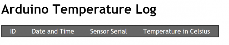

Ну хорошо, это я исправил и попробовал отправить с html. Но открылась моя таблица, которая лежит в
review_data.php. По идее должны данные отражаться в этой таблице, но что-то не работает.
Вот:
Что может быть не так?
