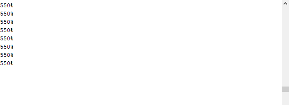

Написал функцию преобразования строки в массив симоволов. Но она работает несколько десятков итераций.
char* string2char(String string){
  int len = string.length()+1;
  char *array_char = new char[len];
  string.toCharArray(array_char, len);
  return array_char;
    Serial.println(string2char(String("550%")));
    delay(200);
Строка преобразовывается, а потом идут пустые строки:
Закончилась память? Но я ничего не сохраняю.

Наверное память протекает, нью вижу а делете - нет. На ардуино не стоит нью использовать, ваще.
Ворота
Ворота аватар
Зарегистрирован: 10.01.2016
А пямть кто будет освобождать? Хапнул, а отдавать?
И еще, поставь ты & в первой строке. Пишут вам пишут про это. (см. первый раздел главы "типичные ошибки").
