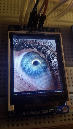

  Огромное спасибо. В HEX  редакторе увеличил строку до 500, доставил несколько пробелов в Нотепад и сделал замену. Изготовил файл 160*123 pix, сжал кодеком jfif с качеством 82% в проге paint.net. Открыл в Hex редакторе, скопировал и вставил Нотепад. Сделал замену , 0x .
Cкопировал  и вставил с заменой в один из файлов примера в Arduino ID - TFT_flash_jpg 160*128.
Прекрасная полноцветная картинка и всего 5 кБ. Я про этот формат  не знал, jfif.
Фото исходника 7,5 кБ. Фото на экране
