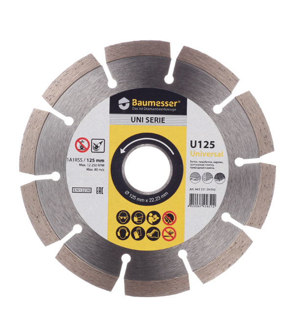

имеется эл. двигатель, два диска с прорезями, на двух валах , соединеных ремнем, что то типа циркулярной пилы. с ардуино уно и двумя оптодатчиками я хочу сравнивать скорости вращения дисков, и в случае заклинивания (или сильного уменьшения оборотов) одного из дисков отключать двигатель, чтоб не порвать ремень.
лихой копипастинг дал такую программу: оптодатчики повесил на аппаратные прерывания которые засекают время прохода прорези диска, и из этого времени расчитывают скорость в оборотах в минуту. если разница в скоростях слишком большая - даем сигнал на отключения мотора. так же для наглядности продублировал сигнал срабатывания оптопары на отдеольные диоды в ардуино.
на больших и средних скоростях все работает нормально, но если диск вращается медленно, или вообще стартует заклиненый - то в половине случаев сигнала отключения нет или есть только когда со второй оптопары приходит сигнал.
дайте совет, что может быть не так? может зря я вообще связался с прерываниями, может надо было делать менее точно на простых таймерах?
Заранее благодарен за помощь

да. сейчас это диск от "болгарки" для бетона. примерно такой:
и оптопара трехпиновая , типа такой
с дополнительным таймером попытаюсь сделать, если осилю. буду пробовать

А я 10 отверстий насчитал на диске.

anarch пишет:
Нет, ну не все же умеют считать до 10!

SLKH
Зарегистрирован: 17.08.2015
andriano пишет:
anarch пишет:
одно там отверстие.
вероятно я один заметил слово ПРИМЕРНО....
в моем диске - 9 прорезей (а не отверстий, как правильно заметили) картинку подобрал в гугле первую похожую, на картинке прорези даже не считал. поставить диск можно любой, именно для этого вывет кол-во прорезей в переменную, на не применил цифру в формуле в глубине программы
