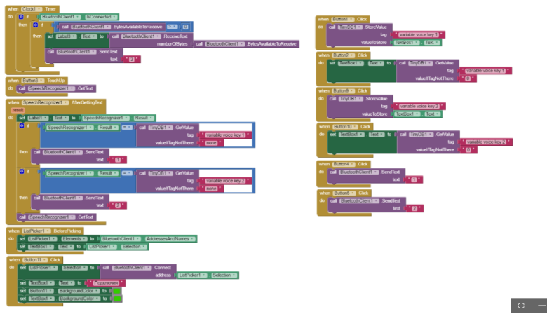

Доброго времени суток всем!
Я наченаюший радио любитель, знание программирывание условно базовые, такие же дела обстоят и с железом.
Очень интересует вопрос "домашней автоматизации-Умный дом". Нужна помощь в реализации неких нюансов.
С помошью платформы (App Inventor 2) под Андроид зделал апликацию.Суть апп, управлять голосовыми (и не только) командами через  Bluetooth тем самым управлять реле, чего и добился с помошью видео уроков Дмитрия Осипова, за что ему отдельное спасибо! Решил немного усовершенствовать апликацию и добавить считывание аналогаво сенсора и отображение его данных в апликацию, не зависимо от комманд поступаюших с апп в контролер. Тоесть когда с апп на контролер поступает цифра "1" включается реле, когда поступает цифра"2" выключается реле, когда поступает цифра "3" то считываются данные с аналогово выхода(не представляю себе как зделать иначе).На этом этапе начились проблемы:
1.как реализовать коректную передачу данных с ардуино в апп чтоб и вто же время считывать?
2.явно есть какая то проблема с задержками, так как короткие слова он распазнает а вот уже длинные видемо не успевает. как это решить?
В целом есть ошушение что не знаю какойто функции котороя бы все поставила на свои места.
Из аборудывание: Arduino uno,HC-06,Patentiometr.
Скечь:

Фото структуры Аппликации:
Структура апп
Буду блогадарен за помошь!

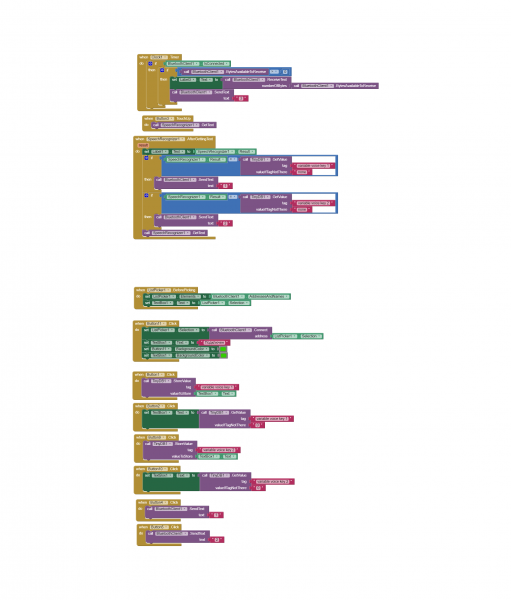

Фото структуры апп увеличеное:
