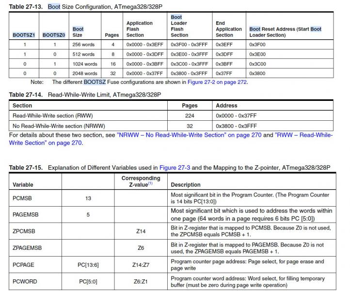

Да , забыл упомянуть, в AVR вся  память поделена на две части условно; из первой половины нельзя   запускать  перезапись FLASH ,а из второй можно. Во второй половине находятся загрузчики которые этим занимаются.Теоритическиможно просто  программы сделать так  что часть куда  будет  находится в той половине  где   разрешена работа   команды SPM, биты размера  загрузчика не  влияют на работу этой   операции, она будет работать в любом месте входящем в максимальный размер, разрешенный для загрузчиков  в  МК  ну тоесть  бутлоанед   512байт и размер загрузочной секции 512 байт выставлен  предохранителями но  SPM   команду можно разместить и  в 4Кб верхнем блоке памяти   atmega328

В любом загрузчике есть подобные участки кода, просто надо знать точку входа.
здаёцца мне, шо трусы ты под дождём сушишь а стираешь их сухими.
