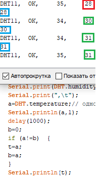

Доброго времени суток.
Недавно обращался с таким вопросом. Думал, что понял, но оказывается, что ничего не понял.
Мне надо присвоить одной переменной (t) лишь первое значение, которые выводит датчик, то есть у меня датчик температуры, показания идут потоком и мне надо взять только самое первое

a=DHT.temperature;
Serial.println(a,1);
b=0;
if (a!=b) {
t=a;
b=a;
Serial.println(t);
Код до присвоения переменной "а" значение температуры вроде бы правильный, в любом случае, он функционирует.
Но переменная t присваивает не только первое значение, ее значения, как бы идут тоже потоком.
(то значение, что в красном квадрате, ведь должно дублироваться в синие, даже при изменении значения, как в зеленых)
Надеюсь, понятно объяснил
Буду крайне благодарен за помощь
Считайте первое значение в сетапе и запомните в специальной переменной, а в цикле считывайте все остальные показания.
например a0=DHT.temperature и в "синем квадрате" Малевича печатаете a0
Благодарочка :)
