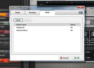

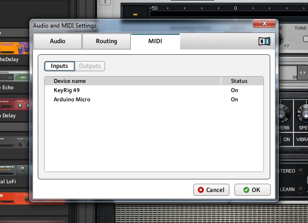

Доброго времени суток!

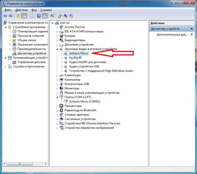

Необходимо Arduino Pro micro задействовать в качестве USB-MIDI контроллера.
Т.е. что бы устройство при подключении к ПК падало в раздел Звуковое оборудование и автоматом ставились драйвера, короче говоря, полноценный plug and play.
Устройсвто будет с минимумом кнопок и потенциометров, что бы не лепить дополнительный обвес, т.е. требуется использовать только пины на платке ардуино.
В данном случае контроллер требуется для управления софтом на ПК, например amplytube, guitar rig и пр.
Как оказалось, написание скетча для меня - это просто темный лес.
Единственное что смог осилить, это найти несколько библиотек MIDI и прошить один из готовых примеров, что бы заставить платку определиться как Plug and Play и она стала доступна как МИДИ контроллер в вышеперечисленных программах.
Может кто то уже делал шаги в этом направлении на данной платке?
Приму любую помощь!

Нашел рабочий скетч, осталось подправить под себя.

И на кой лад мне эта информация? Прошил ардуинку скетчем, представленным выше, устройство корректно определяется и работает на WIN764, WIN10 64.
Voodoo Doll
Voodoo Doll аватар
Зарегистрирован: 18.09.2016
Я правильно понимаю что всё что нужно это AT32U4, то есть pro micro или leonardo, и система спросит обычный драйвер на leonardo? И устройство появится, скажем в списке MIDI-источников, в той же Cubase/FL? А то тоже serialmidi и loopback драйвер не доставляют... Midi на UNO или Mega2560 - тот ещё квест.
poison064
Зарегистрирован: 30.03.2017
Все верно
