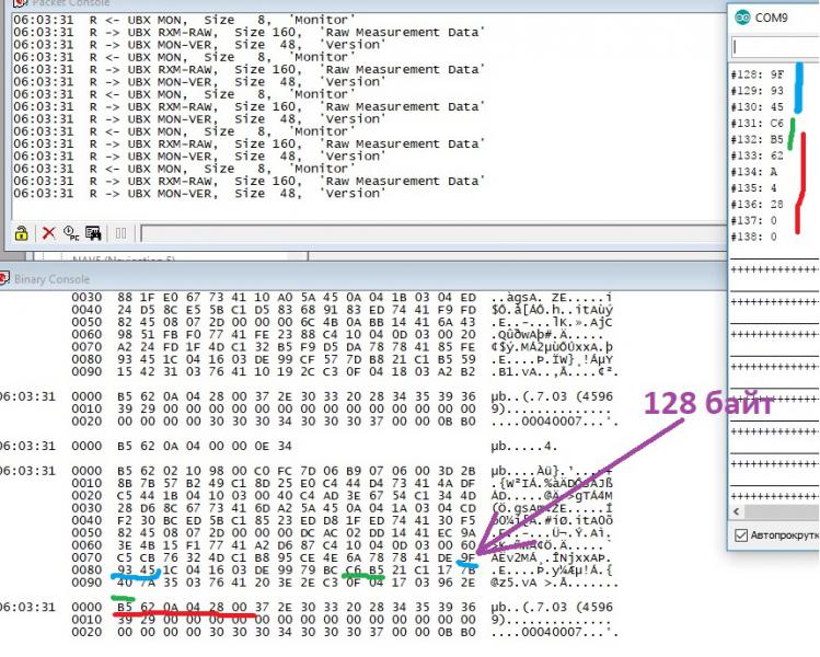

попробовал, отправляется по 200-256 байт, доходит 140-150. Интересно если бы дело было в буфере наверно дохлдило всегда бы одинаковое количество байт.

скриншот демонстрирует что происходит какая-то ерунда под конец посылки.

и эти изменения не заработали, и буфер так и остался 128 байт?

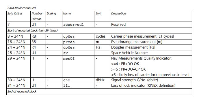

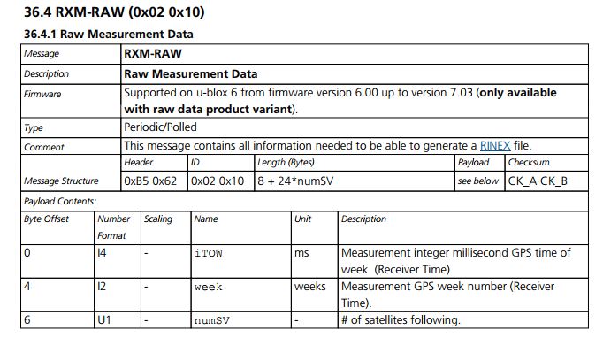

Я посмотрел лог сообщений в программе для работы с UBLOX трекерами, там длина плавает от 160 до 304 байт с шагом в 24 байта.
Вот скриншот протокола, этого сообщения:
Anton991
Зарегистрирован: 09.10.2017
Ublox NEO 6T
Не совсем понятно, сколько занимает Length - если оно двубайтовое, то никакой памяти вам в ардуине не хватит, если резервировать ее под буфер максимального размера. Если же однобайтовое, то все просто: начинаете читать с сериала, инкрементируя i и одновременно записывая в байтовый массив, на i == 0 проверяете inByte == 0xB5, при i == 1 на inByte == 0x62, в случае неудачи на любой проверке скидываете i в 0 и начинаете всё сначала. Если всё ОК, то читаете еще 3 байта и в buffer[4] получаете длину пакета. Продолжаете читать/писать, (пока i < buffer[4]). Дошли до конца, CRC проверили, если совпадает - отсылаете в Ethernet, не совпадает - i=0 и ждете байтов из Serial. Проще всего такое сделать на "машине состояний".

Я так понял 2 байта под длину(
P.S Длину не с того байта посчитал HEX 110 = 272

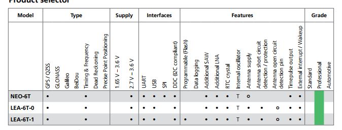

У этого модуля GLONASS есть или нет - не знаете? Даташит молчит что-то по этому поводу.
Anton991
нету, у 7 и 8 серии вроде есть, 6 уже не выпускают вроде.
на али и в прочих магазинах популярен neo 6m, там и raw data нельзя вытащить.
