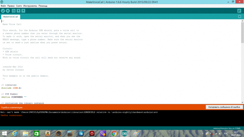

скачал библиотеку sim900 пытаюсь с нее загрузить примеры, а мне выдаёт такое. Смотрите скрин. На скрине внизу.
Сами смотрите свой скрин, если у Вас глаза казённые.

Скачивай нормальные библиотеки на нормальных сайтах и смотри все настройки - сейчас на скриншоте ничего не видно.

Текст не копируется. Поэтому и скрин. Скачичал тут https://code.google.com/archive/p/gsm-shield-arduino/downloads

Неправда, копируется. Только не по правой кнопке мыши, а на клавиатуре Ctrl+C. Текст естественно сначала надо выделить левой кнопкой мыши.

Rel: can't make \Users\Evgen\Documents\Arduino\libraries\GSMSHIELD relative to \arduino-nightly\hardware\arduino\avr
Ошибка компиляции.

у вас в пути к этой самой библиотеке есть русские символы (пример С\User\русские буквы замененные ......\Document.......)
меняйте местдо для библиотек и второй совет получше , не используйте их вообще , модуль отлично работает с помощю АТ команд

Я заменил уже папку пользователя на русские буквы.  Если даже и так. То почему другие библиотеки спокойно ставит? У меня там библиотека IRremote для ик пульта и нормально с ней дружат примеры, которые с ней в папке. Место я менял, стирал все и переносил на диск D но мне писало, что библиотека не найдена. Компилятор её искал именно в моих документах на диске С
