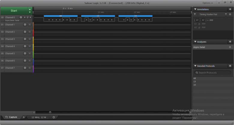

Здравствуйте всем, к сожалению прошлую мою тему закрыли, по этому пришлось создать новую.
Опишу проблему подробно.
Есть одно устройство, которое посылает сигнал, приемником этого сигнала стала Arduino UNO.
Сам сигнал такого вида (скриншот с лог. анализатора)
На сколько я понимаю, сигнал состоит из 2 байтов по 8 бит.
Я загоняю его в переменную и пытаюсь передать уже его, с ардуины.
byte signals ; //
if (Serial.available() > 0) {
signals = Serial.read();
delay(10);
Serial.println(signals, DEC);
delay(2000);
Но на выходе из ардуины получается совсем другой сигнал
Т.е грубо говоря - вместо двух чисел 35, 118 выходит три числа - 48, 13, 10.
Помогите разобраться, что к чему и из-за чего.
13 и 10 это конец строки. Всё работает как запрограмировано.
хм.а тогда откуда берется 48? И куда пропадает 35 и 118?
Serial.write(signals);
Почитай уже что нибудь про сериальную передачу. Нельзя в одну переменную, читая символы, прямо засунуть два. Нужна обработка. Ну а 48 это код нуля.

да погодите вы с переменной. Вы сначала добейтесь, чтобы байты передавались правильно. Если у вас на входе 35 и 118, а на выходе - 6 раз по 244 - значит пока ничего не принимается, это просто мусор.
хм.Я понял. В какую сторону копать?
Это код не может выдавать 6 символов(!!!). У меня он просто возвращает то что пришло в ком порт. Что передается в мониторе ардуино, когда этот код просто загружен у тебя? Должно быть : нажал 1, на экране монитора увидел 1. Без анализатора. Сначала надо добиться этого, потом к анализатору можно переходить.

ТС читает сигналы с неизвестного устройства, о котором не знает НИЧЕГО - ни скорости передачи, ни параметров соединения, ни, даже - а последовательный ли это порт вообще.
b707, устройство-то известное, положим. А вот всё остальное - действительно под вопросом. Поэтому я ему писал два скетча - универсальный "приемник" и "передатчик". Но они показались "слишком сложными", поэтому Максим идти своим путем и действовать методом тыка. Брукли уже помог ему в "исполнителях" с приемом по UART (если это UART, конечно, а не простое совпадение). Теперь пришло время помогать с передачей.
