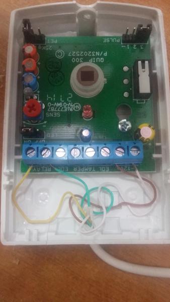

Подскажите,такая проблема у меня в терминале все время идут записи "motion detected" и L постоянно мигает. В чем проблема?
Jeka_M
Jeka_M аватар
Зарегистрирован: 06.07.2014
Проблема или в скетче, или в железе.
Giza
Зарегистрирован: 06.06.2016
Можно по подробнее плиз,в скетче все номально а датчик движения у менятакой ,ниже фото датчика,на ардуино он все время подет единичку
Jeka_M
Jeka_M аватар
Ну раз в скетче всё нормально, то замеряйте выход (который на ардуину идет) мультиметром, тоже будет все время единичку выдавать?
Giza
Мультиметр ничего не дает,хотя он работает. Не понимаю в чем дело,датчик сам работает мигает когда движение есть,а сигнальный выход (2 провода желтый и зеленый) все время подает единичку на ардуино и на ардуино L  все время мигает,хотя он должен мигать каогда есть движение. (Просто я "чайник" в этом деле)

s1981
Зарегистрирован: 22.12.2013
Помогите разобраться. Без реле все работает нормально. подключаю реле, реле включается при движении и все когда гаснет диод движения, оно щелкает и остается включенным, так до бесконечности.
