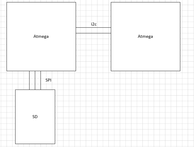

Вячеслав21
Зарегистрирован: 29.05.2015
Может быть Вы мне тогда и подскажите еще кое что.
В планах хотелось бы реализовать возможность загрузки во флеш память микроконтроллера программ через i2c. Для этого я как понимаю нужен специфический бутлоадер.  Его нужно либо делать, либо искать готовый. Можете подсказать в каком направлении копать?
А именно:
1. Где можно найти бутлоадер, который согласится прошивать по i2c,
2. Какие функции должен выполнять прошивающий микроконтроллер, с учетом того, что hex файл находится на sd карте,
3. Возможно ли прошивать несколько контроллеров, подцепленных к шине i2c.
Огромное спасибо за помощь.
Yarik.Yar
Зарегистрирован: 07.09.2014
Вы с места в карьер полетели.
3. Возможно.
1,2. Сложно.
Вячеслав21
Что с места в карьер согласен. Но по крайней мере пока есть желание этим заняться. Может быть у Вас  есть информация, где можно достать небходимую информацию?
