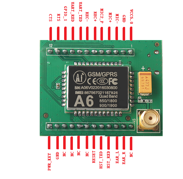

Он бывает в простое продолжительное время? Всё же кажется, что он тупо засыпает. Или крестится пора?
может оно? может кто проверить? 9ю ногу на в HIGH держать, будет ли он засыпать?
Извините за глупый вопрос, но 8, 9 пины у нас rx, tx.. Просто в void setup прописать digitalWrite(9, HIGH) ?
нет, на самом модуле найти GPIO1 и туда подать 5 вольт с ардуины или 3.3 не суть и дать постоять долгое время, будет ли после этого простоя работать или нет.
Готово, сделал, теперь подождем некоторое время. Сегодня в течение вечера несколько попробую получить от модуля ответ, если в течение вечера "выживет", то завтра ближе к обеду отпишусь (после утренних "тестирований" модуля).

если пин 3 в воздухе висит, то и без модуля там может быть хаос.
пока что работает, пять смс отправил (с разной периодичностью) - в ответ пять штук получил (по скетчу, который выше написал. Получил как и положено 7.2 и 5.1)
Утром, к сожалению, модуль перестал отвечать на сообщения...
Пробовал звонить на номер, гудки идут, т.е модуль полностью не засыпает по сути (до подключения GPIO1 в HIGH, когда модуль зависал звонки до модуля тоже доходили).
Принимает максимум до 5 звонков за сутки и отправляет SMS 1-2 раза в неделю. GPIO1 висит в воздухе.

Кстати, судя по тому, что после перезагрузки ардуины, модуль начинает отвечать, есть вероятность, что слетают какие-то настройки, которые делаете в сетапе (например, установка скорости). Проверить предположение не могу - нет свободного модуля сейчас.

Еще интересное наблюдение: ардуино было сейчас подключено через юсб к компьютеру, после того, как я не получил ответ от модуля - включил комп (он был в спящем режиме) и открыл монитор порта ардуинки. В нем сразу вышло "IPR:9600 OK". После чего я отправил еще раз смс-запрос и уже в этот раз получил ответ...
Видимо, действительно дело в прошивке скорости общения ардуино и gsm модуля..

Вовсе не обязательно, у вас в режиме сна УСБ питание есть? Просто говорит о том что ардуина перезагрузилась, кстати если на рабочую рдуину подключить монитор порта она перезагружается. А скорость на модуле года остаться прежней, можно опробовать ребут дуины или altSerialBegin (9600) переодически запускать.
питание есть.
Видимо как раз за счет перезагрузки при открытии монитора порта все и "проснулось".

GPIO01 9 нога камня
тут она 10я например
GPIO01 9 нога камня, тут она 10я например
