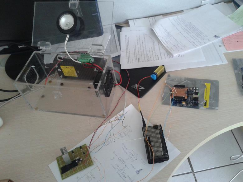

Возникла еще одна проблема,но на этот раз с данными с датчика температуры(LM335Z). Имеются все также один ардуино и два беспроводных модуля. В программе использовала специальную библиотеку LM335A, чтобы без проблем получать данные с датчика и проводно без модулей значения выходят верные. А беспроводно значения выходят большими, т.е. если температура в комнате 23 градуса, то с модулями уже 146 градусов и далее все растет.
#include <LM335A.h> LM335A InsideTemp(0); //pass the analog input pin number void setup() { Serial.begin(9600); Serial1.begin(9600); } void loop() { delay(3000); if (Serial1.available()) { char incoming=Serial1.read(); Serial.println(incoming); } //user must call ReadTemp before any valid temp data is available InsideTemp.ReadTemp(); Serial.print("Celsius: "); Serial.println(InsideTemp.Celsius()); if (Serial.available()) { Serial1.println(Serial.read()); } }А как все подключено?
Датчик на 0-вом пине, Serial - через юсб к монитору, Serial1 к xbee?
Да датчик на 0-пине, один модуль xbee подключен через usb к монитору,а другой с ардуино и датчиком.
Датчик к аналоговому выводу подключен?

И кстати, а как у вас датчик подключен к дуине?

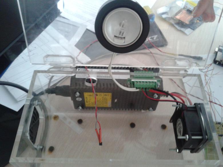

9-вольтовая батарея подключена к ардуино. У нас имеется стендд-коробка по управлению температурой, внутри датчик тем-ры, лампа для нагрева и вентилятор для охлаждения, вот у этой коробки свое питание, к ардуино подключены один провод земля от коробки и другой к аналоговому входу от датчика
я удалила лишнее все оставила толька данный код,и всеравно данные идут от 150 и увеличиваются,когда на самом деле температура составляет 23 градуса.
#include <LM335A.h> LM335A InsideTemp(0); //pass the analog input pin number void setup() { Serial.begin(9600); } void loop() { delay(3000); //user must call ReadTemp before any valid temp data is available InsideTemp.ReadTemp(); Serial.print("Celsius: "); Serial.println(InsideTemp.Celsius()); }По описанию схемы "стендд-коробка" не ясно как у вас подключен датчик, поэтому помочь ничем не могу.
Стенд - коробка выглядит таким образом:
К сожалению по этим фото не видно как подключен датчик. Нужна схема. В общем в чем заключаются мои предположения. Вы когда питаете дуину от УСБ на схеме датчика 5 вольт, а когда от батареи либо на схеме датчика напряжение батареи, либо наоборот падение напряжения ниже 5 вольт.
Я - новичок,можете подробнее написать,что Вы имели ввиду??
maksim, Вы были правы. Проблема была в питании, мы подключили ардуино к другому компьютеру и данные пошли верные. Спасибо!)
