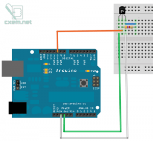

Решил сделать термометр с датчиком DS18B20 и выводом температуры на три семисегментные индикаторы через  CD4026, но возникли ошибки на самом первом этапе- подключенеи DS18B20.
Прошу помочь, так как в эотм деле совсем новичек
Плата Arduini nano v3.0.
программа arduino-1.0.6.
датчик подключаю по следующей схеме

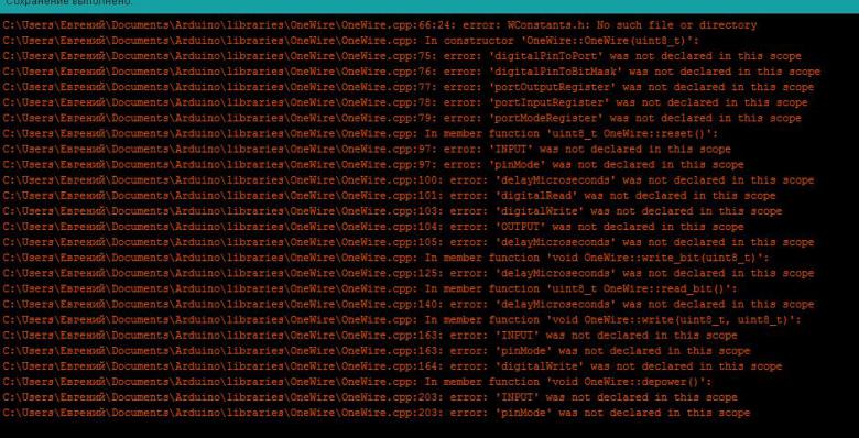

загружаю примеры DallasTemperature и OneWare, при компиляции выдает ошибку
Код из скетча:

makler_tsk
Зарегистрирован: 23.10.2014
я тоже пользовался именно этой библиотекой, результат видите сами
Araris
Зарегистрирован: 09.11.2012
Вам trembo уже дал ссылки на решение проблемы.
makler_tsk
Всем спасибо за помощь)
Работает)
Radjah
Зарегистрирован: 06.08.2014
Достаточно среду до 1.5.* обновить :)

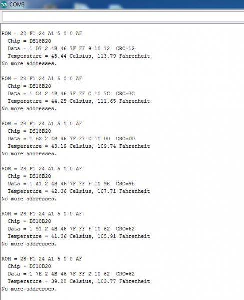

Непойму, что тут не так:
#include <OneWire.h>
byte i;
byte present = 0;
byte type_s;
byte data[12];
byte addr[8];
float celsius;
 byte  address_1[8] = {0x28, 0x57, 0x93, 0xD7, 0x20, 0x00, 0x00, 0x84}; //1  tw
 byte  address_2[8] = {0x28, 0x4D, 0xCB, 0xD7, 0x20, 0x00, 0x00, 0xBB}; //2  tb
OneWire ds (9);
int p;
//############OneWire################
  p = 0;
  while(p<2)
    if(ds.search(addr) != 1)
      ds.reset_search();
      delay(150);
      for(byte i = 0; i < 10; i++) addr[i] = 0;
      return;
    ds.reset();
    ds.select(addr);
    ds.write(0x44, 1);
    delay(750);
    present = ds.reset  ();
    ds.select(addr);
    ds.write(0xBE); // Read Scratchpad
    for(i = 0; i < 10; i++) data[i] = ds.read ();
    unsigned int raw =  (data[1] << 8) | data[0];
    if(type_s)
      raw = raw << 3;
      if(data[7] == 0x10) raw = (raw & 0xFFF0) + 12 - data[6];
      byte cfg = data[4] & 0x60;
      if(cfg == 0x00) raw = raw << 3; // 9 bit resolution, 93.75 ms
      else if(cfg == 0x20) raw = raw << 2; // 10 bit res, 187.5 ms
      else if(cfg == 0x40) raw = raw << 1; // 11 bit res, 375 ms
    celsius = (float)raw / 16.0;
    if (!memcmp(address_1, addr, 8))
       tw = celsius;
    if (!memcmp(address_2, addr, 8))
       tb = celsius;
  p++;
  //Serial.println(p);
  Serial.print  ("TW = ");
  Serial.print(tw);
  Serial.print  ("TB = ");
  Serial.println(tb);
Этот кусок кода работал хорошо и правильно. Температура датчиков на стенде определялась корректно.
Потом собрал реальную схему. И работать перестало. Показывает температуру датчиков 195.00 и 444.00 градусов цельсия. Если этот код убрать и воспользоваться обычным с подключением библиотеки от даллас, то показывает корректно.
Что с этим кодом не так?
Библиотеку от далласа использовать не могу, с ней скетч занимает больше места. Если подключить другие датчики со стенда, то они и с этим кодом корректно работают. Почему этот код перестаёт работать, когда кабель длинный (15 метров)?
toc
Зарегистрирован: 09.02.2013
Sirocco,
1. ответ очевиден. Вы что-то неправильно сделали!
2. фрагмент программы рассматривать бессмымленно
3. непоятна цель программы и какой пример работает
4. в строке 22 ошибка: array index out of range
5. как подключено там, где не работает?

Скетч компелируется, но есть маленькое "но". Реле не переключается. То есть как оно стоит по умолчании вкл, так оно и остаётся вкл.  при любой температуре. И постоянно горит дид на pin 13. В мониторе последовательного порта пишит:
NO DATA: Please check temp sensor.
ALARM!! Fire!!
TIMEOUT! Heat OFF
  Chip = DS18B20
S18B20
Temp = 24.12 C,
TIMEOUT! Heat OFF
No more addresses.
ALARM!! Fire!!

Не могли бы Вы немного пояснить что значит строчка 19 (enum Error{NOT_FOUND = 111, CRC_ERROR = 112};).
А то у меня по какой-то причине постоянно идёт ошибка и диод на 13 pine моргает с частотой раз в секунду. Из-за чего реле не включается. В мониторе последовательного порта
  Chip = DS18B20
Temp = 22.81 C Comfortable
No more addresses.
NO DATA: Please check temp sensor!
  Chip = DS18B20
No more addresses.
С железом всё в порядке (реле, датчик и тд), проверял на простеньком скетче.
Очень блогодарен за помощь.
