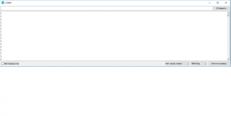

Я и не ожидаю от неё нуля,это не возможно,проблема заключается в другом
После старта программы она должна 10 сек быть = 0,а после уже принимать значение 1,а она уже после старта программы = 1 !
Может видео снимете, как она сразу же в 1 перекидывается? Так, как у меня она упрямо = 0 в течении 10 сек.
для отладки - пусть ТС установит интервал не в 10 секунд, а 1000
Выложите скрин начала вывода в монитор, чтобы убедиться что она сразу равна 1.
Это и есть самое начало вывода в монитор
где-то ты нас обманываешь - как минимум, первая строка вывода должна быть со значением 0

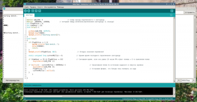

Вот это выведет на чистую воду:
Serial.print(millis());Serial.print(" => ");Serial.println(FlagPoliva);Почему у меня "не так"? Может Вам стоит в мониторе отключить "автопрокрутку" и сместиться на настоящее начало вывода? :)
Автопрокрутка отключена
https://cloud.mail.ru/public/9x12/go4ukoQRH
Очень плохо видно, но можно разглядеть что на вашем видео поначалу тоже идут нули и только потом 1-ки. Похоже что ваш буфер монитора не сохраняет начало вывода.
Попробуйте добавить в setup() типа такое:
Serial.println("Starting sketch..");
И отмотайте до этого сообщения вывод в мониторе, что видно первым выводом?
