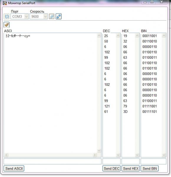

Всем привет!
Буду премного благодарен за помощь!
Имеется сканер штрих-кода metrologic ms9540 с 232 интерфейсом
По инструкции данного девайса выявил пины(3,2) последовательного RX-TX порта
Подключаю пины к TTL конвертеру, открываю монитор COM-порта со скоростью 9600(сканер настроен тоже на 9600) - в мониторе "абра-кадабра". Подключаю к осцилографу и вижу такую картину, сканер находится в ожидающем режиме. Какой-то не понятный "синусоидальный" сигнал:
И такую картину при попытке сканирования штрих-кода.
Цель - получить от сканера по TX значение штрих-кода.
Может кто-то сталкивался с данной проблемой, может кто-то просто понимает что здесь не так...
Спасибо!

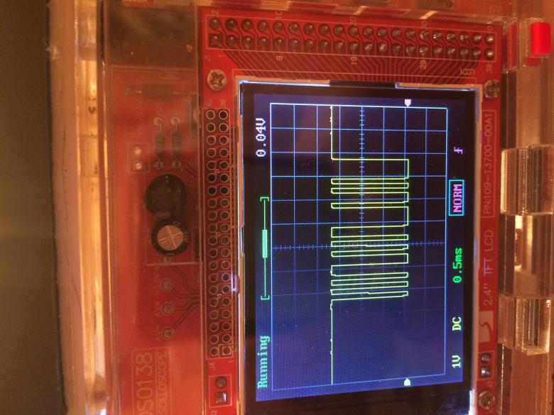

georg003, у вас нет никакого сигнала. На осциллографе наводки от эл-кой сети.  Что б поймать посылку сканера нужно осциллограф перевести в ждущий режим, и нажать на курок сканера.
georg003
Зарегистрирован: 22.02.2018
dimax, Здравствуйте!
На последнем фото именно так и сделано...

Вы уверены что Ваш TTL нормально относится к +-15 вольтам? И еще помимо скорости ком-порта есть еще биты четности стопбиты биты данных, аппаратное управление. У Вас точно все соответствует настройкам в сканере?
Penni
Penni аватар
Зарегистрирован: 18.01.2015
Я так понимаю у него по-умолчанию 9600, space parity, 7 data bit, 2 stop bit

Penni, если вы понимаете какие у меня настройки на сканере, то и наверняка понимаете какие нужны для правильной работы... поделитесь!
Penni
Penni аватар
Для правильной работы Вам нужны одинаковые настройки с двух сторон. Настройте сканер штрихкодами на что-то "стандартное" типа 9600 8N1 и подключите его к компу и с нормального терминала (а не с монитора порта) посмотрите что там идет.
Вы как его сейчас вообще подключаете? К ардуине?

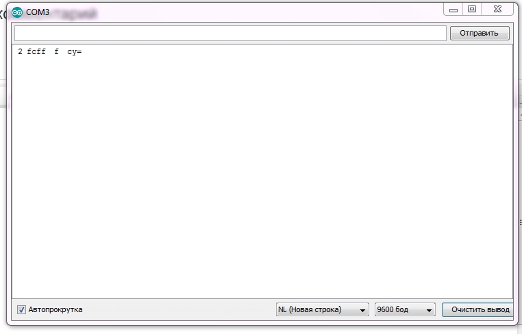

Что Вы имеете ввиду под монитором порта? Та ерунда что встроена в ардуино иде? Если да, то возьмите нормальный терминал выставьте настройки такие же  как на сканере и смотрите что идет в шестнадцатиричном виде.
А ттл у Вас такой мелкий один конец в усб на втором конце гребенка для тх рх?

Нашел компрессию! теперь не пойму как настроить сканер... меняю биты, четность, показывает "абру"

С чего вы взяли что это абра? Еще раз говорю возьмите НОРМАЛЬНЫЙ терминал и смотрите в HEX.

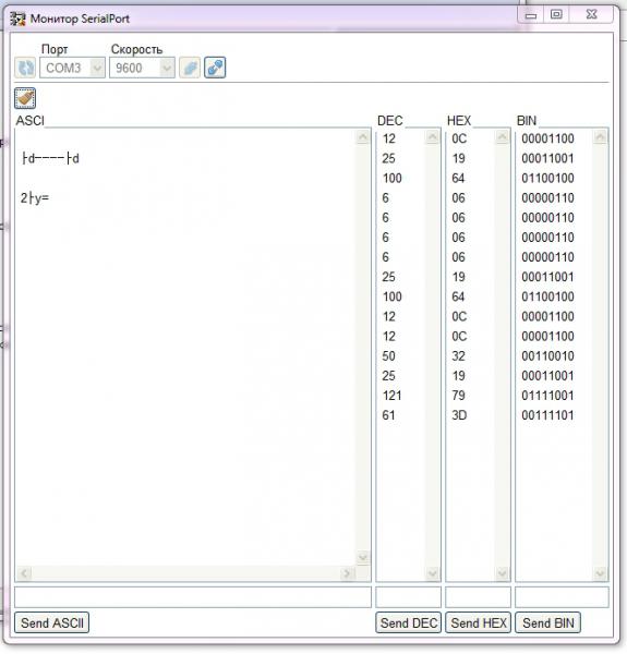

На самом деле в 19 посте на скринах все нормально считывается.
06 это 0
66 это 3
63 это 9
Тут либо сканер выдает по своей таблице что наврятли, либо неверно настроены параметры связи четности и стоповые биты.
Скачайте терминал в котором можно задавать помимо скорости еще и контроль четности и количество бит данных и стоповых бит, поиграйтесь параметрами.
Псканируйте другие штрих-коы посмотрите совпадают ли в них числа типа 06 это 0 66 это 3 и т.д.

Загрузил другой терминал - попробовал все комбинации настроек - безрезультатно... в др штрихкодах 0 66 совпадают..
