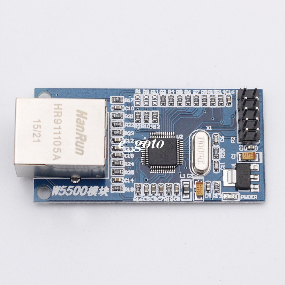

Не знаю куда написать, пусть будет тут.
Пришли мне китайские w5500  начал подключать. На nano и pro mini работают, а на uno и mega2560 нет. У кого какие идеи ? Симптомы такие: присваивается совершенно левый ip. На меге в мониторе порта показывает постоянно 255.255.255.255, а на уно 192... дальше по разному. Причем ip из скетча пингуется. Пробовал на библиотеке wiznet 1.5 и ethernet2 отсюда. Результат одинаковый.

Работает замечательно, по крайней мере, под моей задачей значительно лучше, чем обычный W5100. Библиотеку использую Ethernet2.h.
Возможно дело в инициализации, к какому пину вы подключили вывод SCS? В библиотеки прописан пин 10, а не 53.
  inline static void initSS()    { DDRB  |=  _BV(4); };
  inline static void setSS()     { PORTB &= ~_BV(4); };
  inline static void resetSS()   { PORTB |=  _BV(4); };
Если хотите, что бы на 53 работало, замените 4 на 0.

да, на меге тоже заработал w5500, если к 10 пину, а не к 53 подключать.
