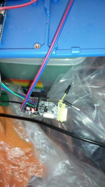

как резюме моего вопроса - от меги на уно пакеты приходят, обратно - нет, укажите пжа возможную проблему.
akaLoki
Зарегистрирован: 24.03.2018
проблема по железу была
спасла намотка волшебной проволочки на антену модуля НРФ
Megawollt
Зарегистрирован: 06.12.2015
Покупайте качественные НРФки. Даже с усилителем и антенной некачественные работают плохо
akaLoki пишет:
сильно помогло? сколько оборотов? Подключали куда-нибудь?
Что-то у меня намотка пролоки не сказывается никак - модули больше чем на 5-7 м не работают

провод наматал бездумно, кусок что под руку попался
дальность не проверял, придет весна - покажет - пробьет ли 15м и 2 кирпичных стены
