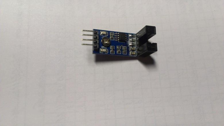

Доброго всем дня.
У меня такой вопрос, делаю небольшой проект, где требуется подсчет оборотов мотора и последующие вычисления. Имеется небольшой модуль, по сути обычная оптопара, но что-то еще есть, в электронике не очень разбираюсь. Выдает либо аналоговой сигнал, либо цифровой. Так же на моторе у меня сделано отверстие, чтобы замыкать оптопару.
Дак вот, после поиска пришел к выводу, что это можно и нужно реализовать через прерывание. Когда оптопара закрыта, идет 1, когда она открывается(то есть прошел один оборот) идет 0. Написал простой скетч для теста

И вроде бы все хорошо, обороты считаются, но у меня закралось сомнение, что черезчур много считает. Решил в ручную открывать и закрывать оптопару картоном. Дак вот, когда я открываю оптопару и сигнал переходит с HIGH в LOW, прерывание срабатывает 3-4 раза и затем, когда закрываю он еще пару раз вызывает прерывание.
Итог:
1) Прерывание срабатывает почему-то не один раз
2) Прерывание в режиме FALLING срабатывает даже тогда, когда сигнал идет с 0 в 1.
Что я сделал не так и в сторону чего смотреть?

Разница в том, что FALLING - вызывает функцию один раз при переходе с HIGH в LOW, а CHANGE - вызывает функцию при любом изменении.
Falling для моей цели подходит идеально, но почему-то функция вызывает как change при любом изменении сигнала, да и плюс к этому несколько раз.

В сторону борьбы с дребезгом.

На ум приходит сравнивать время срабатываний и если оно больше, допустим, 100мс, то прибавлять один оборот. Но ведь скорость вращения может быть разной, следовательно и время будет разным. То есть в итоге погрешность все равно будет присутствовать.
Это если программно. Быть может есть способ аппаратно это сделать?
Аппаратно то же самое: ФНЧ и триггер Шмитта.
зачем?. Гораздо проще смотреть время с последнего прерывания и если оно меньше, скаем, 20 мс, игнорировать текущее прерывание. Тогда погрешности не будет, т.к. первое прерывание в цепочке дребезга приходит как раз когда дырка начинает закрываться.
20 мс я от балды написал. По уму надо посмотреть осциллографом сколько там времени дребезжит и взять с небольшим запасом.

ЕвгенийП, понял вас. И то есть, если правильно подобрать время, то независимо от скорости вращения, прибавлять будет корректно?

Yoga пишет:
Не будет! Будет четко ловится спад и иногда (при дребезге) наростание. Для обеспечения стабильности можна настроить прерывание по изменению и при правильном времени защиты от дребезга получите удвоеное число оборотов.
