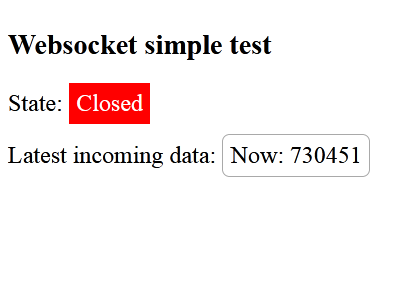

Logik
Зарегистрирован: 05.08.2014
negavoid2 пишет:
TP-Link TL-WR741N, как и любой другой, спокойно даёт пробросить порт 80. Вебсокет использует tcp. Проброс портов в родной прошивке tp-link работает точно так же, как и в open/dd/ху*-wrt. Дело, скорее всего, не в этом.
Конечно вебсокет  работает по tcp. udp никоим боком. Просто челу "апоговорить" похоже. В любом случае не нужно его на 80-й порт вешать. То что TP-Link должен иметь возможность настраиватся на проброс 80 как бы ожидаемо, иначе дома и апачу не развернеш с домашним сайтом.

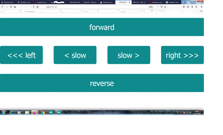

mu_ssina
Зарегистрирован: 30.08.2013
Ой сколько нопесале.... :-)))
Не имел возможности заходить-тупо был загружен работой. Зашел-а тут такоооеее... :-)
Ок, давайте так. Выложу код проекта сюда (мне не жалко). Неплохой пульт управления получился для машинки-со смартфона. Может кто скажет чего умного...
Вот как мне его заставить видеться и работать извне? Видится-но даже кнопки не жмакаются.

ua6em
ua6em аватар
Зарегистрирован: 17.08.2016
а порт более 1024 задать можешь?
mu_ssina
ua6em пишет:
Не подкола ради-пробовал разные...Но не то, что ты говоришь... Не работало. А что это даст?
mu_ssina
задвоение сообщения запостилось.
ua6em
ua6em аватар
mu_ssina пишет:
ua6em пишет:
мыслей нет, но выше 1024 это пользовательские порты, может в этом проблема
mu_ssina
Ок, сейчас залью и протестю. Отпишусь.
UPD: протестил. Залил 1025 порт. Так же-видится отлично, но не работает.
ua6em
ua6em аватар
интернет от какого сотового оператора?
mu_ssina
ua6em пишет:
Билайн-Москва.
brokly
brokly аватар
Зарегистрирован: 08.02.2014
ua6em пишет:
Это ни о чем не говорит. Относитесь к портам и их пробросу проще. Это я вам как цисковод с дипломами говорю ;)
ua6em

Logik
mu_ssina пишет:
А в строке 241 не забыл указать этот порт, типа var gateway = `ws://${window.location.hostname}/ws:1025`; ?
mu_ssina
Logik пишет:
mu_ssina пишет:
Протестил-не хочет...Та же история-видится снаружи,но не работает. В локалке всё ок.
brokly
brokly аватар
Включите уже лог. Запишите его для удачного подключения и для неудачного. Проще будет "гадать на кофейной гуще".

<html>
<head>
    <title>Websocket simple test</title>
    <style>
      #wsData       { padding: 5px; border: 1px solid darkGray; border-radius: 5px; }
      #wsState      { padding: 5px; }
      .wsConnecting { color: white; background: darkSlateGrey; }
      .wsOpened     { color: white; background: darkGreen; }
      .wsWorking    { color: white; background: darkBlue; }
      .wsClosed     { color: white; background: red; }
    </style>
    <script>
        var host = 'ws://'+ window.location.hostname + (window.location.port ? ":" + window.location.port : '') + '/ws';
        var reopenTime = 2000;
        var ws;
        window.onload = function() { wsReopen(); }
        function reportState(c, d) {
          var wsStateSpan = document.getElementById('wsState');
          wsStateSpan.className = c;
          wsStateSpan.textContent = d;
        function wsOnOpen(e) {
          console.log('Connection opened');
          reportState('wsOpened', 'Opened');
        function wsOnClose(e) {
          console.log('Connection closed');
          reportState('wsClosed', 'Closed');
          setTimeout(wsReopen, reopenTime);
        function wsOnMessage(e) {
          console.log('Recieved message: ' + e.data);
          reportState('wsWorking', 'Working');
          document.getElementById('wsData').innerHTML = e.data;
        function wsReopen() {
          console.log('Trying to reopen connection with ' + host);
          if (!ws || ws.readyState == 3) {
             console.log('Connecting...');
             reportState('wsConnecting', 'Connecting');
             ws = new WebSocket(host);
             ws.onmessage = wsOnMessage;
             ws.onopen    = wsOnOpen;
             ws.onclose   = wsOnClose;
             console.log(ws);
    </script>
</head>
<body>
    <h3>Websocket simple test</h3>
    <p>State: <span id='wsState' class='wsClosed'>Closed</span></p>
    <p>Latest incoming data: <span id='wsData'></span></p>
</body>
</html>
ua6em
ua6em аватар
Заменил кусок, работает, сейчас сервер работает на 8000 порту а проброс снаружи делаю с порта 8080, сейчас еще пару правил в роутере добавлю, посмотрю
тестирую на 12 клиентах, я правильно понимаю, если обмен завис более чем на 2 секунды сокет переоткрывается?
Если клиент отвалился (штатно или нет), то следующая попытка переподключения будет произведена через 2 секунды.

const char index_html[] PROGMEM = R"rawliteral(
<!DOCTYPE HTML><html>
<head>
  <title>ESP Web Server</title>
  <meta name="viewport" content="width=device-width, initial-scale=1">
  <link rel="icon" href="data:,">
  <style>
  html {
    font-family: Arial, Helvetica, sans-serif;
    text-align: center;
  h1 {
    font-size: 1.8rem;
    color: white;
  h2{
    font-size: 1.5rem;
    font-weight: bold;
    color: #143642;
  .topnav {
    overflow: hidden;
    background-color: #143642;
  body {
    margin: 0;
  .content {
    padding:  5 px; //30px;
    display: flex;
    justify-content: center;
//    margin: 0 auto;
    text-align: center;
//    margin-left: auto;
//    margin-right: auto;
    .content2 {
    display: flex;
    justify-content: space-between;
//   // padding:  px; //30px;
//     max-width: 400px;
//    margin: 0 auto;
    .content3 {
       padding: 40 px; //30px;
       display: flex;
  .button1 {
    padding: 15px 50px;
    font-size: 24px;
    text-align: center;
    outline: none;
    color: #fff;
    background-color: #0f8b8d;
    border: none;
    border-radius: 5px;
    width: 670px;
    -webkit-touch-callout: none;
    -webkit-user-select: none;
    -khtml-user-select: none;
    -moz-user-select: none;
    -ms-user-select: none;
    user-select: none;
    -webkit-tap-highlight-color: rgba(0,0,0,0);
  .button2 {
    padding: 15px 5px;
    font-size: 24px;
    text-align: center;
    outline: none;
    color: #fff;
    background-color: #0f008d;
    border: none;
    border-radius: 5px;
    width: 140px;
    user-select: none;
   /*.button:hover {background-color: #0f8b8d}*/
   .button:active {
     box-shadow: 2 2px #CDCDCD;
     transform: translateY(2px);
   .state {
     font-size: 1.5rem;
     color:#8c8c8c;
     font-weight: bold;
  </style>
</head>
<body>
   <div class="content">
      <p><button id="button" class="button1">forward</button></p>
   </div>
   <div class="content2">
      <p><button id="button2" class="button2"><<< left</button></p>
      <p><button id="button2_1" class="button2">< slow</button></p>
      <p><button id="button3_1" class="button2">slow ></button></p>
      <p><button id="button3" class="button2">right >>></button></p>
      </div>
   <div class="content3">
      <p><button id="button4" class="button1">reverse</button></p>
  </div>
<script>
  var gateway = 'ws://'+ window.location.hostname + (window.location.port ? ":" + window.location.port : '') + '/ws';
  var websocket;
  window.addEventListener('load', onLoad);
  function initWebSocket() {
    console.log('Trying to open a WebSocket connection...');
    websocket = new WebSocket(gateway);
    websocket.onopen    = onOpen;
    websocket.onclose   = onClose;
    websocket.onmessage = onMessage; // <-- add this line
  function onOpen(event) {
  function onClose(event) {
    setTimeout(initWebSocket, 2000);
  function onMessage(event) {
    var state;
    if (event.data == "1"){
      state = "ON";
    else{
      state = "OFF";
    document.getElementById('state').innerHTML = state;
  function onLoad(event) {
    initWebSocket();
    initButton();
    initButton2();
    initButton2_1();
    initButton3();
    initButton3_1();
    initButton4();
  function initButton() {
    //document.getElementById('button').addEventListener('click', toggle);
      document.getElementById('button').addEventListener('touchstart', forward, false);
      document.getElementById('button').addEventListener('touchend', stopper, false);
  function forward(){
    websocket.send('forward');
   function initButton2() {
      document.getElementById('button2').addEventListener('touchstart', left, false);
      document.getElementById('button2').addEventListener('touchend', stopper, false);
  function left(){
    websocket.send('left');
  function initButton2_1() {
      document.getElementById('button2_1').addEventListener('touchstart', left_slow, false);
      document.getElementById('button2_1').addEventListener('touchend', stopper, false);
  function left_slow(){
    websocket.send('left_slow');
  function initButton3() {
      document.getElementById('button3').addEventListener('touchstart', right, false);
      document.getElementById('button3').addEventListener('touchend', stopper, false);
  function right(){
    websocket.send('right');
  function initButton3_1() {
      document.getElementById('button3_1').addEventListener('touchstart', right_slow, false);
      document.getElementById('button3_1').addEventListener('touchend', stopper, false);
  function right_slow(){
    websocket.send('right_slow');
   function initButton4() {
        document.getElementById('button4').addEventListener('touchstart', reverse, false);
        document.getElementById('button4').addEventListener('touchend', stopper, false);
    function reverse(){
      websocket.send('reverse');
 function stopper(){
    websocket.send('stop');
</script>
</body>
</html>
)rawliteral";

внутри работает на порту 8000
снаружи виден на портах 8080, 9000 и т.д.
Не знаю, зачем реконнекты считать, но для интересу...
#if defined(ESP32)
#include <WiFi.h>
#include <AsyncTCP.h>
#elif defined(ESP8266)
// https://github.com/me-no-dev/ESPAsyncTCP
#include <ESP8266WiFi.h>
#include <ESPAsyncTCP.h>
#endif
#include <ESPAsyncWebServer.h>
#if defined(ESP8266)
ADC_MODE(ADC_VCC);
#endif
const char* ssid = "DonDon";
const char* password = "8fjd3ciy";
const uint16_t httpPort = 8080;
AsyncWebServer server(httpPort);
AsyncWebSocket ws("/ws");
const char indexPageContent[] PROGMEM = R"rawliteral(
  <!DOCTYPE HTML>
<html>
<head>
    <title>Simple WebSocket client</title>
    <style>
      #wsRawData, #wsParsedData { padding: 5px; border-radius: 5px; border: 1px solid darkGray; }
      #wsState      { padding: 5px; border-radius: 5px; }

PS. При нештатном отключении сети (ребуте ESP-шки) браузер почему-то событие onClose не генерирует... Не знаю, что за хрень. Жаваскриптом раз в год занимаюсь, тратить на него время не буду, пока стимула не будет ))  Порты пробрасываются, а это единственное что меня тут заинтересовало.
brokly
brokly аватар
Потому что в этом случае разъединение по просьбе еспшки не происходит и клиент должен определять факт обрыва связи по таймауту. Имеет смысл посмотреть что браузер пишет в отладке.
Почему никто из заинтересовавшихся не включил отладку, по крайней мере была бы понятна причина потребовавшая "косметических" изменений.
Я уже прочитал, что из JS Websocket API пинг-понг недоступен и, возможно, просто в нём нереализован. Т.е. рисовать его нужно самому, а это уже выходит за рамки расследования "што там с портами". Браузер ничего не пишет. Просто висит и ждет входящих фреймов.
Хотя, конечно, API странное.  Всякое бывает по роутингу и почему канал при этом не контролируется - загадка...
ua6em
ua6em аватар
brokly пишет:
включал, нет там никакой информации, коннект-дисконнект и пожалуй всё, забыл, один раз немного высыпало, но повторить аналогичное сообщение не получилось, а скопировать в буфер что-то не догадался
