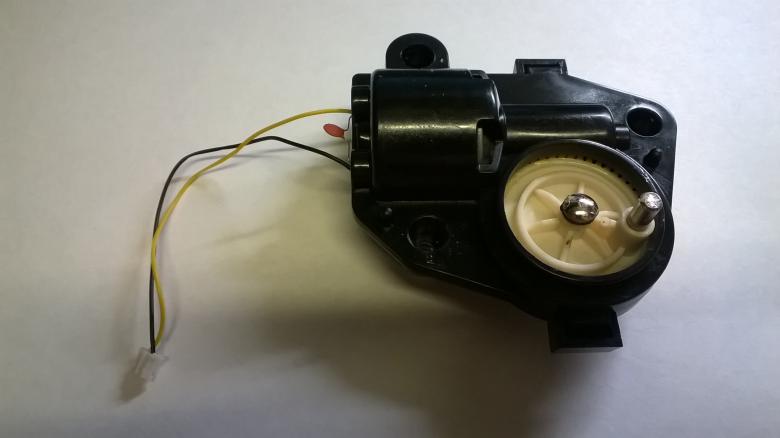

Всем привет. выручайте. недавно стал папаней :) купил мальку качалку (с рук) - такая железная рамка, на нее навешивается тряпичная люлька и ребенок в ней качается под музычку. Но в момент покупки не проверил - оказалась не рабочая :( питается это дело от 4х батареек самые большие которые - т.е 6 вольт. проверил, питание идет, мотор тоже работает при кидании на него прямого питания. значит сам контроллер. принцип действия - моторчик с редуктором, на моторчике установлена пластиковая диаметральная шторка для оптопары (светодиод и светоприемник), сигнал с оптопары поступает на контролер который отсчитывает определенное количество оборотов двигателя, снижает скорость оборотов и запускает в другую сторону. есть кнопки - вкл/выкл, повышение и понижение амплитуды качания (не скорости, а длины отрезка окружности по которой идет качание) и музло. думаю, без музла можно обойтись. под реанимацию планирую использовать mini arduinку, а вот прогу кто сможет написать? Думаю, в будущем, будущим папашам тоже будет интересно, собрать такое любой сможет.

Евгений, я покрутил за выходной вал на котором качалка подвешена (вторичный редуктора) примерно градусов на 15 - вал мотора (первичный) сделал примерно 7-8 оборотов. значит, от обратного - оптопара (вернее контроллер от нее получает) считывает кол-во оборотов а потом только контроллер переключает реверс.

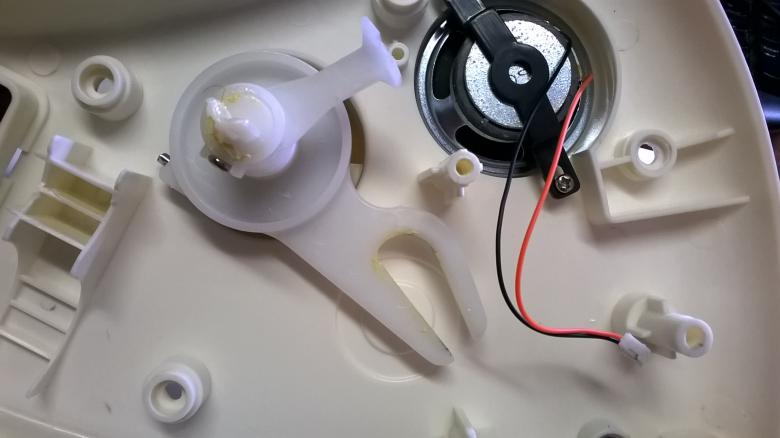

короче я снова разобрал качели. регулятор мощности мотора не работал
не понял там зачем датчик оптический. да и не заморачивался
работает просто: мотор постоянно крутится, и качает. на фотосправа под белым рычагом стоит пружина чтобы не двигатель не сгорел. сглаживает движения
мотор питается через транзистор. в обвязке транзистора LM358. на одном канале собрал усилитель повторитель сигнала чтобы напряжение было стабильно. стоит источник образцового напряжения на TL432. переключателем переключают резисторы в цепи обратной связи, чем регулируется усиление и соответственно напряжение на моторе. сигнал от контроллера включает или выключает и все. больше никакого управления мотором
короче самодельную плату собрать несложно. было бы желание

у тебя мотор постоянно вращается в одну сторону, схема работает по принципу кривошипа. У меня сама качалка непосредственно висит на вторичном валу редуктора - прямая посадка, без кривошипов.в итоге мотор должен вращаться в разные сторону что бы качели туда сюда качались. Вот для этого и нужна оптопара что бы система видела в каком положении находятся качели.
