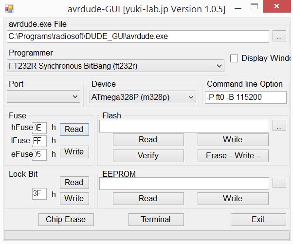

А где почитать как прошить бутлоадер?  Желательно через FT232.

Kocтик, важно ещё какая платка с FT232 у вас, я например выбирал специально,  на ней разведены все сигналы стандартного ком-порта. Сделать из неё программатор -проще простого.  для этого вообще ничего не нужно, просто правильно подсоединить прошиваемый контроллер.

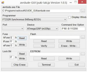

Kocтик, пожалуй на пошаговое я не разрожусь :) Попробую хотя бы суть исложить: мы можем шить через ft232rl двумя способами. (1) как простой компортовый программатор, используя дудкин  встроенный драйвер serbb. Но как писал DiHalt это будет мега тормоз в лучшем случае, этот вариант сразу отметаем, т.к. любой программатор а-ля "5 резисторов " уделает по скорости этот вариант. (2) способ - как битбанг программатор используя специальную версию дудки c драйвером ft245r. Это вполне достойный вариант, на нём и остановимся. Сразу скажу, что я не интегрировал его в ArduinoISP, это в принципе не трудно, но придётся менять более свежую дудку из поставки ардуино на более старую, вроде свежих версий с поддержкой битбанга нет, (или есть -но я про это не в курсе). Поэтому шить можно через командную строку или через гуй интерфейс дудки.  Проводочки я подключал так: MISO- Rx; SCK - Tx; MOSI - Rts; RESET - Dtr. Ну и питание + и -  само собой. Софт весь берётся с сcылки, которую давал DiHalt (Страница автора bitbang метода для FTDI) Там я брал Serjtag-0.3.Zip и там же брал Avrdude-GUI-1.0.5.Zip   Нужные файлы: avrdude-GUI.exe avrdude.conf avrdude.exe ftd2xx.dll, остальные не нужны. В принципе это всё, что нужно для шитья, за малостью: -там почему то нету секции определений для меги 328п. Её можно позаимствовать в файлике avrdude.conf любой другой версии, хотя бы из ардуины. Секция начинается так:
# ATmega328P
 заканчивается перед таким-же обьявлением другого чипа. Всю эту секцию нужно вставить в наш avrdude.conf
Ну и всё. после правильного подключения можно работать.. Скриншотик снял с параметрами. Это я фузы прочитал через FT232RL:

Большое Вам человеческое спасибо. Я зря времени не терял. Подключил через дудку, прошил фьюзы но порграмку залить пока не получается.
Буду переваривать вашу информацию.
Обратил внимание hFuse у вас DE ? Я читал DA. Как правильно?

Kocтик,  У меня была подключена плата ардуино-нано, но бутлоадер в ней от Уно. Соответственно все фузы от Уно.  Ваши видимо от Нано, так что всё в порядке.
bwn
Зарегистрирован: 25.08.2014
Костик, фьюзы будут зависеть от бута, который будете заливать. В файле board.txt они прописаны для всех конфигураций плат. Для 2 килобайтного правильные ваши. dimax, извини, что вмешался.
