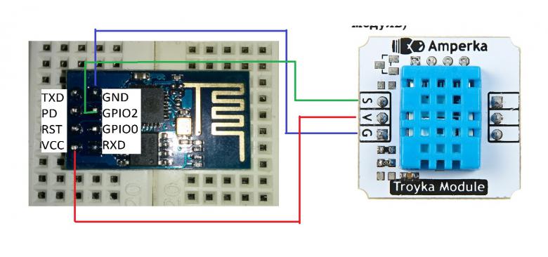

Всем привет. Недавно начал эксперементировать с ардуино. И вот решил поиграться с ESP8266, прошить удалось, через blynk все запустилось, с помощью кнопки в приложении моргаю светодиодом на модуле, уже радость. Но вот у меня есть датчик DHT11 (http://amperka.ru/product/troyka-temperature-humidity-sensor-dht11), у нее есть своя библиотека и с помощью ардуино легко читается температура и влажность. Теперь хочу с помощью пина GPIO 2 на модуле esp8266 прочитать показания с этого датчика и отправлять по Blynk показания на смартфон, температуру сохраняю на виртуальный пин V1, и читаю в приложении Blynk на смартфоне это показание с этого виртуального порта.
Открыл пример Blynk Standalone из библиотеки и пример DHT11 test. и пытаюсь совместить эти программы (в первый раз делаю)
Получилось что то вроде этого:

Все откампилировалось и зашилось, через Blynk связался все работает, но вместо показаний температуры ноль. Может быть датчик нельзя напрямую подключать к esp8266, я подключил питание и землю к питанию и земле модуля, и сигнальный провод напрямую к GPIO 2.
Или программа неправильно написана ?
1. Если у Вас возникают сомнения по поводу подключения, думаю, следует опубликовать схему.
2. А что у Вас в программе делает Serial?

Ну подключение простое.
вот:
Я вот не очень понимаю, может библиотека для DHT11 troyka модуля писалась для ардуино только и к esp8266 не подходит ?
Serial не нужно удалять, Serial нужно использовать. Использовать по тому самому назначению, что записано в 20-й строке Вашего скетча. Ну, например, между строками 27 и 28 выводить полученное число в порт, чтобы понимать, где что происходит в программе.

Типо Serial.println(temp) ?
