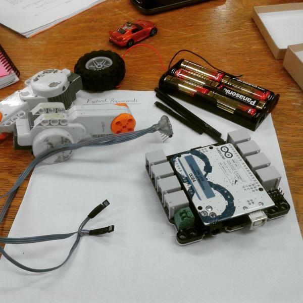

Я новичок по программированию. Можете, пожалуйста помочь? Мне нужно найти время за которое машина с магнитом проезжает через два холл эффект сенсора.

Извиняюсь за такую скудную информацию) Нам дали проект: придумать устройство, которое могло бы определить быстро ли движется игрушечная машинка с магнитиком или медленно,  и относительно этого, либо ускорить ее, либо остановить.  Дело в том, что прграмма выдает разность потенциалов. А как можно узнать время между сигналами сенсоров?
Нас снабдили сенсорами, двумя моторами и микроконтроллером)
Сама я никогда не программировала) да и в школе не так сильн была в этом. Вы уж простите :33

Hall effect sensors, light sensor, touch sensor. Нет, по прямой. Она изначально катится по наклонной плоскости, а затем по прямой. Сенсоры будут расположены у прямой дороги. Расстояние между сенсорамиЖ 15 см

На фото только hall effect sensor, 2 мотора, машинка
Здесь моторы, машинка и hall efect sensor

Не знаю какие именно сенсоры, но как правило если сенсор не в магнитном поле то он выдает половину "своего" напряжения. Если появляется поле, то в зависимости от направления магнитного потока сенсор начинает выдавать напряжение либо ниже половины либо выше половины. Отлавливаем наличие магнитного поля на первом датчике и присваиваем переменной start_time = millis. Тоже самое со вторрым датчиком. Потом вычитаем значения и получаем время проезда машинки. Чтобы время взялось только один раз для каждого датчика написать условия вида "Если старт_тайм==0 и сработал_датчик тогда запоминаем время." Как только срабатывает второй датчик делаем millis() - старт_тайм и получаем искомое.

volatile unsigned long time1 = 0;
volatile unsigned long time2 = 0;
#define dlina 100 // расстояние между датчиками в миллиметрах
void setup(){
  attachInterrupt(0, Start, RISING); //первый датчик подцепить к 2 пину
  attachInterrupt(1, End, RISING);   //первый датчик подцепить к 3 пину
void loop(){
  if (time2 != 0){
    Serial.print(dlina*10000/(time2-time1));   //вычисляем задержку
    Serial.println(" m/s");
    delay(100);
    time2 = 0;
void Start(){                  // 1 прерывание
  time1=micros();
void End(){
  time2=micros();              // 2 прерывание
в uart придет скорость в метрах в секунду. можно вместо 10000 в формуле заменить на 36000 и будет в километрах в час. вроде так
только с датчиками сам разбирайся

// куда и как подключить датчики Холла ( на прерывание 0 и 1 )
byte startStop=0;
unsigned long time;
  Serial.begin( 9600 );
  // как сконфигурировать датчики Холла и прерывания от них
ISR_0
  // обработчик прерывания от первого датчика
  startStop=1;
ISR_1
  // обработчик прерывания от второго датчика
  startStop=2;
  if(startStop==1)
    time=millis();
  if(startStop==2)
    time=millis()-time;
    startStop=0;
    Serial.println(time);     // время в миллисекундах
  delay(5000);                // ждём 5 сек след.заезда
